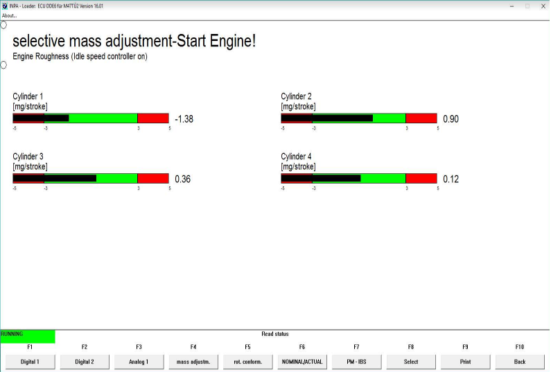

    1. kysymys koskee ykkössylinterin korjausarvoa. Pitääkö olla huolissaan? Ei ole aiheuttanut vikaa (ainakaan vielä, muistelisin, että ainakin 10tkm on ajettu tässä tilassa).

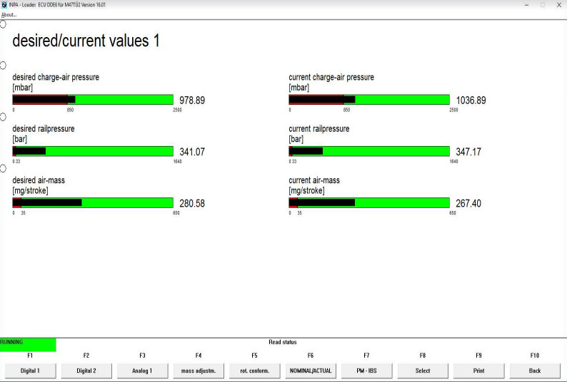

    2. kysymys koskee air-mass arvoa. Kuvasta se ei tietenkään näy, mutta tyhjäkäynnillä arvoja katsellessa pyynti pysyy aikalailla vakiona 280, mutta toteutunut arvo seilaa välillä 260...290. Voisiko maf alkaa olla vaihtokunnossa, vai onko aivan normaalia toimintaa?

      1. Ei tarvitse olla huolissaan. Toki voi seurata vielä tarkemmin arvoja testilenkillä pienellä kaasulla ajettaessa(oletan että tuo kaappaus on otettu tyhjäkäynnillä) niin näkee poikkeaako pahemmin silloin. ISTA:ssa on oma huoltopolku tälle, joka loggaa automaattisesti arvoja määritelemäsi ajan, jonka jälkeen näyttää sinulle suurimmat poikkeamat +/- sylinterikohtaisesti. Testolla tätä toimintoa ei voi loggailla luotettavasti, koska ensimmäisen kerran kun "smooth running control" menee pois päältä (kun syöttömäärä/kierrokset ylittää tietyn rajan) lopettaa Testo loggaamisen siihen paikkaan.
      2. On normaalia toimintaa. Mittaustarkkuus noin matalilla ilmamäärillä ei ole tuon tarkempi, ja tyhjäkäyntikin säätyy pieniä määriä kokoajan suuntaan ja toiseen.

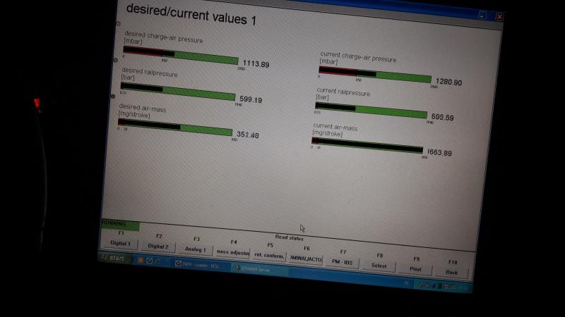

          jatkan tähän ketjuun kun tuli taas huumorilla kateltua datoja.... huomasin jotta tuo airmass arvo karkaa kevyellä kaasulla aika pilviin. kieliikö tuo nyt sitten jo jotain vikaa anturissa tai muualla? mitään oireita ei auton käynnissä huomaa.

            Ei välttämättä kieli mistään viasta. Ahdin tuottaa normaalitilanteessa moottorille pyydettyä enemmän ilmaa pinta/osakaasulla.
