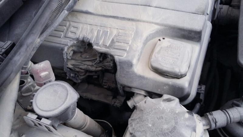

    E91 ja jäätynyt huohotinputki
    Itsellä on 318i -07 e91, jonka moottori syttyi tuleen toissa viikon pakkasilla, jolloin asteita oli n. -25 c. Syy: huohotinputki tukossa! Alkusammutuksen ansiosta vahinko jäi kohtuulliseksi. Auto ns. Suomi-auto, huollettu. Vanhassa e46 -99 Bemussani oli jo tiedossa, että huohtotinputken jäätymisen riski. Olisi luullut että Saksalainen insinööritaito olisi tuossa ajassa ottanut jotain opikseen pohjoisen olosuhteista, mutta ei ole. Mikä on maahantuoja ja paikallisen toimipisteen kanta jäätyneestä huohotinputkesta? Pallottelu, ei minkäänlainen. Tarkistakaa autonne ennen pakkasia!

    Kuka sen on keksinyt, että syy olisi huohottimessa? Tuo kuvassa näkyvä palanut reikä on ihan eri puolella moottoria, huohottimen kamat on imusarjan puolella.

      näyttää enemmän sähköpuolen oikosululta. Mut no, voihan se olla pakoputken paukkulaakerikin :think

            Ihan vahinkokorjaamo syyn kertoi. Olen ollut ehkä turhaakin yhden automerkin kannattaja. Nyt uskollisuutta koetellaan, en voinut arvata että tuollaista omalle kohdalle osuu. ..tuttaa, mutta nyt helpottaa kun avauduin

                Korjaamolla kunnon mcgaiveri kun todennut syyn. Mielenkiintoista olisi tietää miten tuo on mahdollista.

                  Villi arvaus. Jäätynyt huohotinsydeemi tuupannut paineet eli öljyt helpoimman kautta ulos kannenkopan tiivisteen välistä pakosarjalle.
                  Pitäisi haista kapiiniin jo ennen liekkiä. Oljynvaihto alle 10-15tkm? Varusteissa cold climate ?
