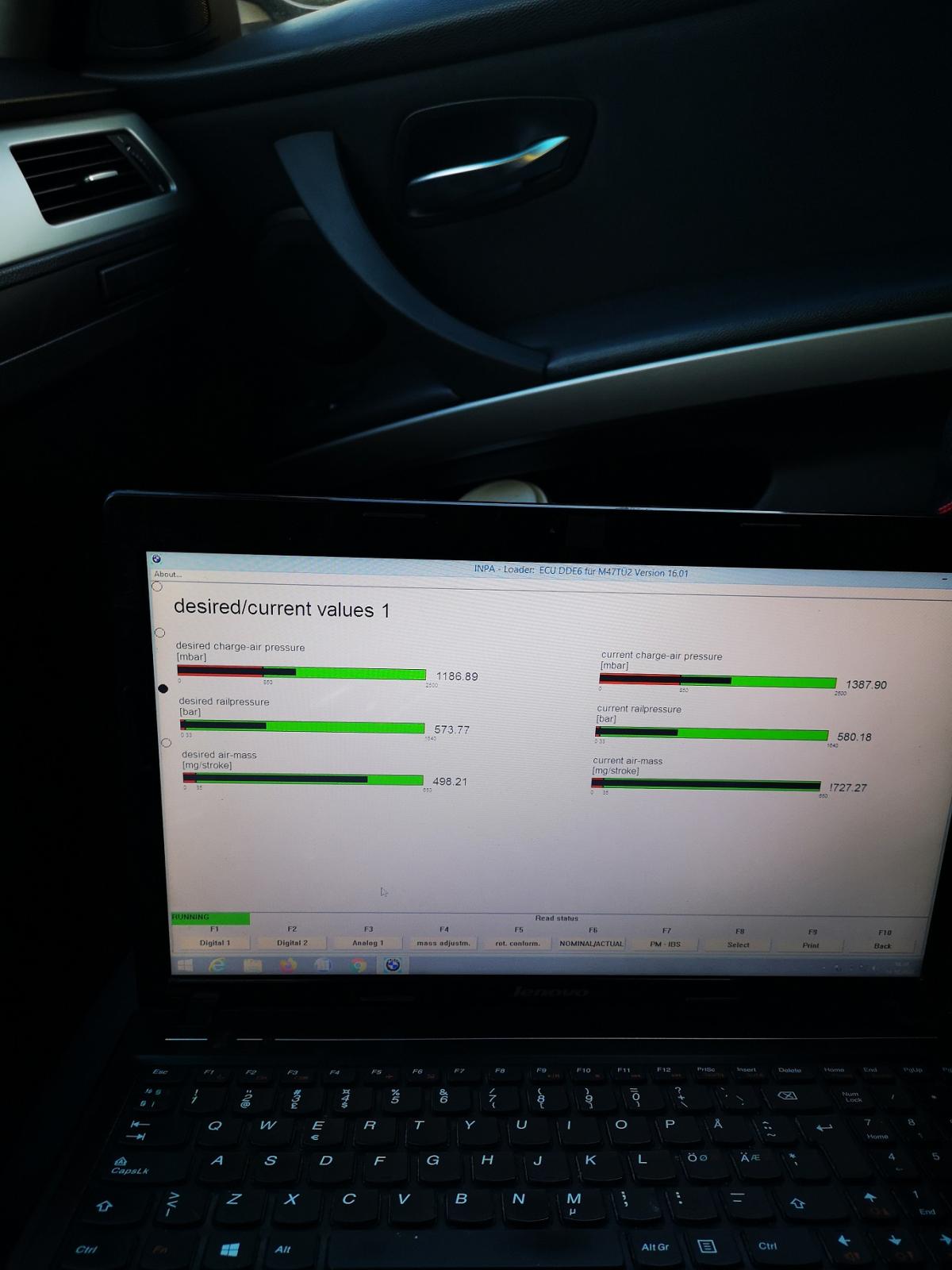

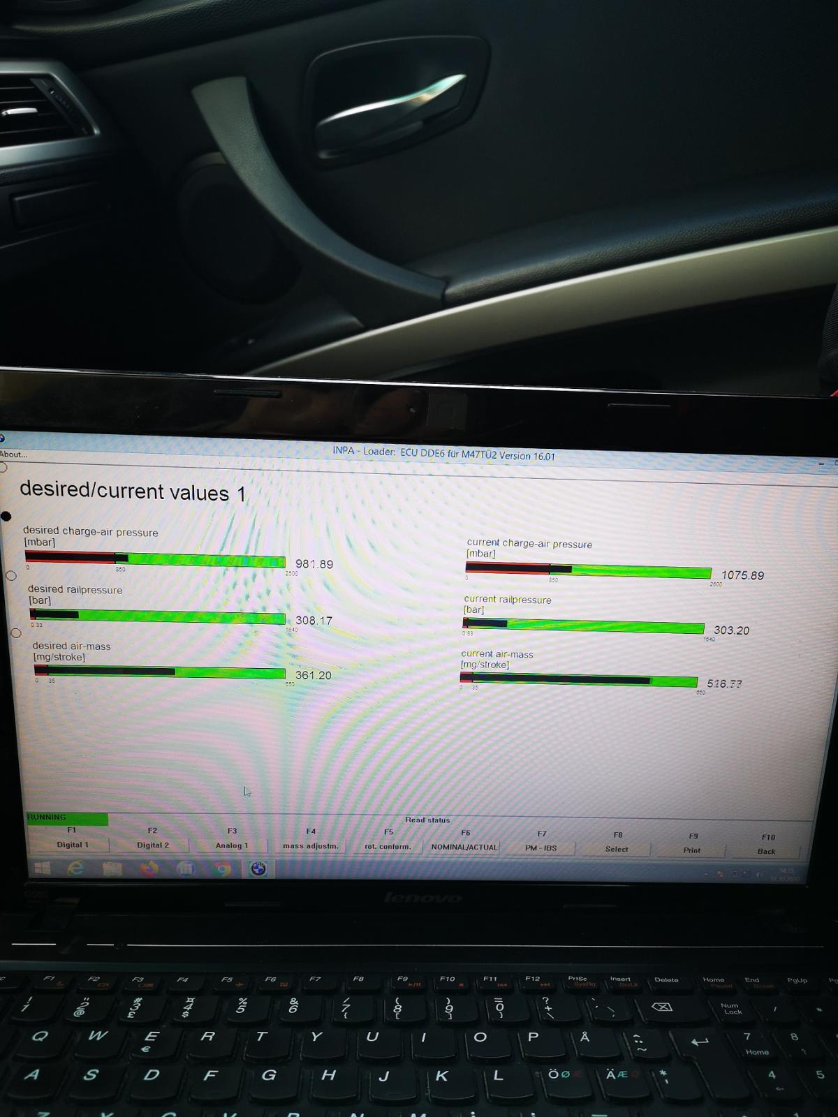

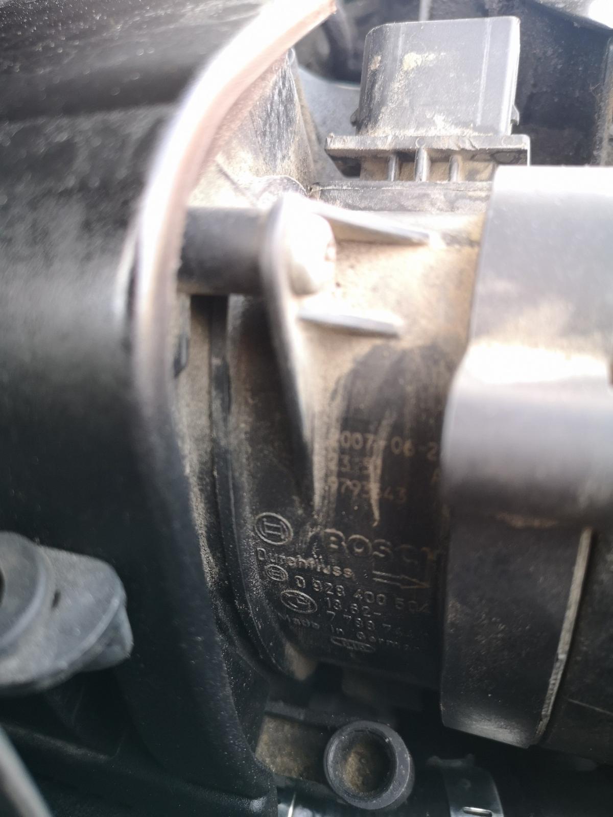

                E91 320d MAF arvot
                Nostelen vanhan threadin jaloilleen kun saman asian tiimoilta kysymys.
                Auto siis E91 320d M47N2 koneella. Auto lastutettu celticillä jonkun edellisen omistajan toimesta. Lappujen mukaan noin 200hv.
                Aloin nyt ihmettelemään viime maakuntareissun jälkeen korkeaa kulutusta. Maantieajossa 1000km matkalla laskettu kulutus 5,9 litraa sataselle. Muutenkin vedot on jossain kateissa, olleet kyllä oikeastaan vähän aina. Lappujen mukaan noin 200hv.
                Laitoin INPAn kiinni ja seurasin noita MAFin arvoja. Todellinen ilmamassa on aina noin 200mg suurempi kuin haluttu. Ostin CRC:n maf cleaneria ja ei auttanut. Laitoin myös tilaukseen uuden MAFin maf-shop.comista. LÖWEn tekele, toivottavasti on ookoo.
                Liitteenä pari kuvaa. Onko teillä antaa vahvistusta hypoteesille että noin suuri ero MAFin arvossa vs pyydetyssä aiheuttaa tehottomuutta ja suurempaa kulutusta?
                Ahdot käyttäytyy ookoo. Ahdin on vaihdettu edellisen omistajan toimesta ja kokeilin niin ei ole välystä. Ilmansuodatin myös vaihdettu ihan hetki sitten. Suuttimien arvot tyhjäkäynnillä pysyy hyvin vihreällä alueella.
                Vielä yksi kysymys. Kun ISTAlla nollaa MAFin adaptaatiot niin vaikuttaako se jotenkin tuohon moottorin ohjelmointiin? Luin ulkomaisia foorumeita ja siellä porukka väitti vaihtelevasti adaptaatioitten nollauksen yliajavan ohjelmoinnin ja lisähevoset sitä mukaa?

                  Kulutus on täysin normaali. MAFfin arvot ovat täysin normaaleja. Normaalit MAFfin arvot eivät aiheuta tehottomuutta eikä suurempaa kulutusta. MAFfin adaptaatioiden nollaaminen ei vaikuta ohjelmaan millään tavalla.
                    Hmm okei. Helvettiköhän tuota sitten vaivaa kun menohaluja ei ole :think. DPF on käsittääkseni tyhjätty ohjelmoinnin yhteydessä ja vastapaineitakaan ei voi katsella ISTAllakaan. Olisikohan tuolla sitten katti tukossa? Testailin yksi päivä 0-100 vetoja ja paras aika oli 10s. Olin siinä ymmärryksessä että tuon pitäisi vakiona mennä hiukan alle 9. Noilla mahdollisilla lisähevosilla oletin että olisi lähempänä kasia.
                      Aika pitkälle pääsee kun ottaa login testolla täyskaasuvedosta, pyynnit ja toteumat: vääntömomentti,syöttömäärä,railpaine,ilmamassa,aht opaine, sekä duraatio, pakolämpö, pakopaine, rpm, ahtolämpö.
                      Tuollaisella logilla selviää helposti, toimiiko moottori moottorinohjauksen haluamalla tavalla, jonka jälkeen ehkä on helpompi pohtia syitä laiskuuteen.

                              Noniin, otin pari vetoa päivällä töistä ajellessa. Lappu lattiassa kiihdytyksiä tein pari kappaletta. Veto1 on pikku notkahdus alussa kun oli kohtuu märkä tie ja veti tyhjää.
                              Veto1:
                              Veto2:
                              Vilkaisin noita itsekin ja en nyt näe oikein mitään outoa. Jos oikein tulkitsin arvoja niin ahtopaine on korkeampi kuin pyydetty mutta muuten menee aika jiirissä.
                              Tuota suutinten ruiskutusaikaa en löytänyt mistään. Löysin vaan tuon mg/cycle. Toivottavasti jollain on terävämmät silmät ja keksii näistä datoista jonkun outouden niin olisi mahtavaa .
