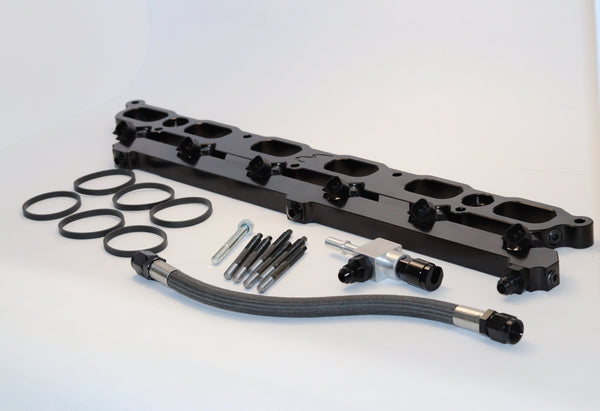

    Koska tää kytkentä on nyt yhtä tuskaa tumpelolle, niin avataan oma topicci Port Injection asennuksesta N54 moottoriin.
    Tämän näköinen setti on tarkoitus moottoriin asentaa imusarjan ja kannen väliin. Valmistaja on Evolution of Speed.
