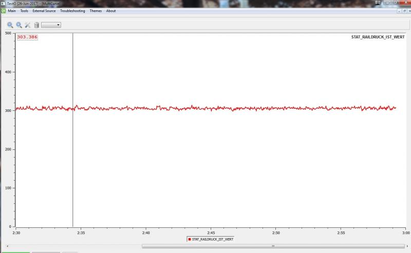

                  Muuten toiminnasta:

                    Muuten toiminnasta:
                    Kiitos. Tuosta toimintaperiaate hyvin selvisikin.

                        Nyt on säädin vaihdettu. Vähän gynekologin kädet on oltava, mutta onnistui.
                        Raili paineen heittely tasottui, eikä tunne enää tärinää.
                        Mikä on normaalia paineen vaihtelua? nyt "sahaa" tyhjäkäynnillä 300-312 barin välillä paine. Onko ihan normaalia, vai pitäisikö olla tasaisempi?
