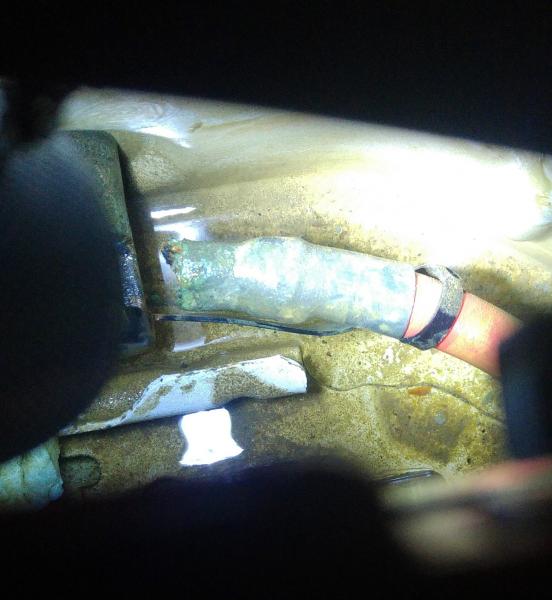

    Edit: vika löytyikin. Akkupoteron alhaalla olevassa läpiviennissä plussakaapeli irtipoikki. Ei tule siksi virtaa eikä starttaa kun ei sähkö hyppää. Ajan kanssa kun vettä muhinut poterossa niin kaapeli hapettunut poikki
    Edit. Myyjäliikkeen piikkiin korjautettu huollossa koko plussakaapeli konehuoneesta akulle. 1200e ja onneksi löytyi sökö hehkuboksikin

        mikä johto syöpynyt poikki?
        Originally posted by JarnoE36 View Post
        Ok hyvä. Poissulkee akun vian ja saa etsiä muuta jos ei auta :think
        Akkukotelon pohjalla punainen plus kaapeli poikki. Mikäs tuo on kun akun päältä lähtee myös paksumpi plussa

          Siitä menee ainakin konehuoneeseen sähköt. Jos katsot, niin huomaat että kaapeli on turvatyynyjen "paukun" kanssa sarjassa.
          Kannattaa katsoa myös se paksu kaapeli. Samaisesta läpiviennin kohtaa syöpyi minulla paksu kaapeli poikki puoli vuotta ohuen jälkeen.

            Tuo paksu kaapeli onkin juuri poikki. Hapettunut kun akku kontissa ollut vettä. Voi pojat mitähän kaikkea onkin mennyt sököksi
              Onko tuossa plussakaapelissa liitoskohta tuolla akkupoteron pohjalla läpiviennissä? Sitten olisi helpompi korjata. Toivottavasti ei tarvi vetää konehuoneesta kaapelia ..
