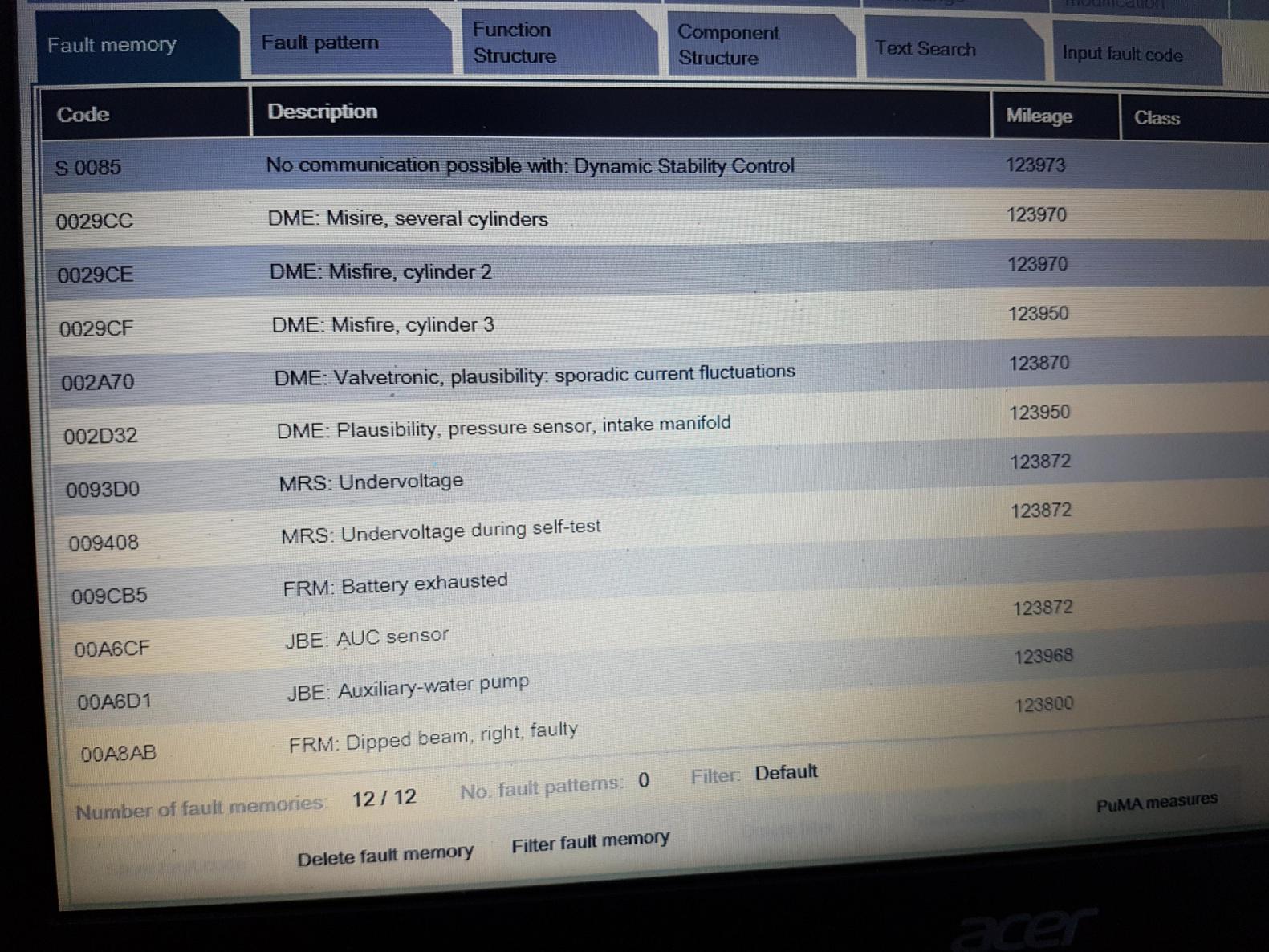

    Kävin luetuttamassa auto tietokoneen ihan aidolla BMW-lukijalla ja sain oheisen raportin.

    Ainakin huomionarvoista on, että akun varaustasosta on useampi koodi.
    Huono akku tekee kaikenlaisia oireita, joten kannattaisi kokeilla saada akku kunnolla ladattua - tai jos autossa on alkuperäinen akku edelleen, saattaapa se olla vaihtokunnossakin.
    Huomaa, että uusi akku pitää todennäköisesti kuitata autoon vaihdetuksi, ja mikäli akun tyyppi/koko muuttuu alkuperäisestä niin se pitää myös koodata.

      Kuten tuossa edellä jo todettiin, niin akun kanssa on autossa ilmeisesti ongelmia. Minkälaista ajoa mummolla tulee? Lyhyttä vai pidempää? Jos lyhyttä, niin ylläpitolaturi kannattaisi autoon hankkia. Esim. defalta löytyy suoraan säteilylämmittimen johdotukseen kytkettävä laturi, joka lataa aina kun auto on lämmityksessä: https://www.defa.com/content/uploads...arger-1204.pdf. Jos akku on alkuperäinen, se kannattaa kyllä vaihtaa. Yli 10v on akulle todella pitkä ikä ja vanha akku ei usein enää toivo jos se pääsee tyhjäksi. Huono kuntoinen akku aiheuttaa BMW:ssä kaikenlaisia ongelmia.
      Ajonvakautukseen liittyen tuolla oli koodi: s0085 no communication possible with: dynamic stability control, eli yhteyttä ei saada tuohon ajonvakautuksen yksikköön. Voi johtua tuosta matalasta jännitteestä, joten siitä akusta itse lähtisin ensin liikkeelle. Akun vaihto pitää ilmoittaa autolle, jos autossa on IBS. Mikäli autoon asennetaan erilainen/kokoinen akku, pitää myös koodata koodata, jos autossa on IBS. Se onko IBS autossa riippuu auton varusteista.

        Valvetronicin keppi kulunut, nykiminen ja huono käynnistyvyys siitä. Samoin sytytyshäiriöt. Noilla kilometreillä todennäköisesti myös jakopää kappaleina.
        DSC yksikköön todennäköisesti kyllä saa yhteyden, oliskohan ollut vaan virrat pois päältä vehicle testin ajan, eli siinä ei varmasti ole vika.
        Luistoneston peliin puuttuminen johtuu jommankumman takapyörän tunnistimen pään kulumisesta abs kehän ruostumisen myötä. Uusi anturi ja homma pelaa taas.
