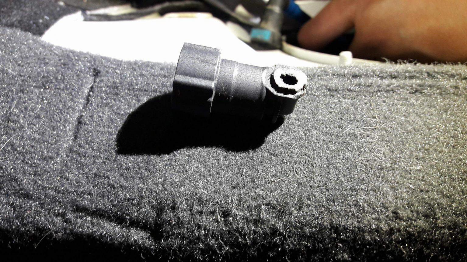

            Noniin, homma selvisi. Polttoaineletku irti pumpusta.
            Siinä oli pettänyt klipsi joka pitää letkun kiinni itse pumpussa. Se klipsi oli vähän heikossa kunnossa kun vaihdoin Walbron 450:n tilalle, mutta sain sen silloin tukevasti kiinni. Näköjään ei sitten kestänytkään kovin pitkään.

                Joo, liitos oli tosiaan irti pumpusta, vian aiheuttaja oli hajonnut lukitus klipsi. Korvattiin nyt ihan klemmareilla ja tavallisella PA-letkulla, pitää varmasti saman minkä vakiokin, vaihtaa sitten jos haluaa niin alkuperäisen letkun tilalle.
                Käytettiin vakion liitoksen muovi osaa letkulähtönä, se kun on valettu tuohon tankin sisällä kulkevaan letkuun kiinni.
                  :think Hmm ihan kuin tuosta letkun ja liittimen välistä puuttuisi puristettava klemmari... Tai no ainakin jokaisessa tankinssa minkä olen avannut on klemmari ollut. Pumpun vaihdon yhteydessä olen tuon pikaliittimen aina vaihtanut kun ei tunnu enään pysyvän kunnolla kiinni.
                    Se on valamalla kiinni tuossa letkussa toi pikaliitin, siitä käytettiin pätkä adapteriksi.
                      Räjäytyskuvien mukaan tuossa ei ole klemmaria enkä löytänyt tuota pikaliitintä erikseen ostettavana, vaan siinä tuli vaikka ja mitä mukana.
                      Millä olet korvannut tuon pikaliittimen?
