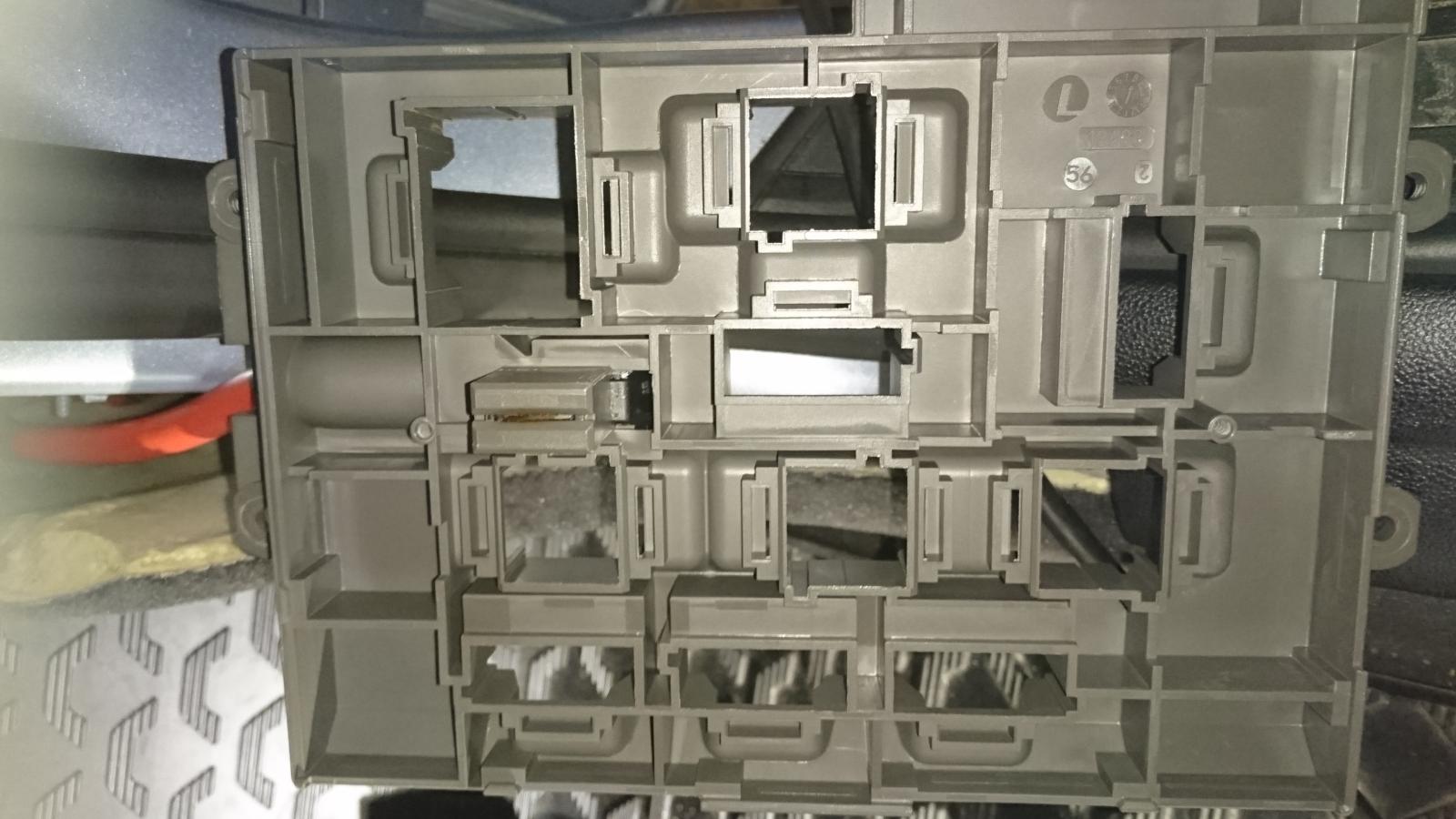

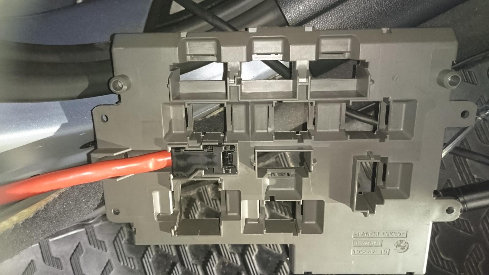

                            [ATTACH][ATTACH][ATTACH]151290[/ATTACH][/ATTACH][/ATTACH]
                            Koitin laittaa pari kuvaa sulakerasian liittimestä. Rasia on aukaistu (halkaistu). Syöttökaapelia en saanut millään irti rasian kannesta, olisko sulanut kiinni? Liittimen urospuoli oli pikkusen hapettuneen näköinen ja narttu oli käynyt pikkusen lämpösenä. Eivät kuitenkaan olleet ihan korventuneet, pikkusen kosketusvikaa varmaankin oli ollut. Nyt tarttis keksiä mistä hankkis uuden rasian ja kaapelin.

                              Monesti miettinyt, korjaantuisiko tämä pelkästään uusimalla tuon johdon naaras-kontaktin ja kaveriksi vielä kontaktipastaa. Kontaktin tyyppi taitaa olla Kostal PLK 14,5.
