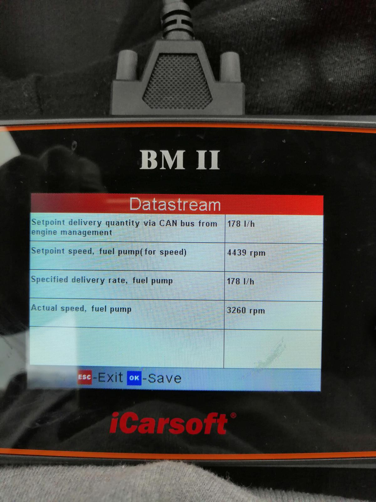

    Hei.
    Ongelma autona siis e92 -08vm n47d20. Auto nytkähtelee hieman tyhjäkäynnillä epäsäännöllisesti ja ajaessa tasakaasulla nykimisen tuntee kunnolla. Katsoin icarsoft laitteella railpaineet livenä ja ne heittelee aika pahasti. Pa-pumpun kierrosnopeus pyynti näyttää tyhjäkäynnillä hieman reilua 4000rpm mutta todellinen on vain hieman reilu 3000rpm joten voiko pa-pumppu olla sökö?
    Auto myös antoi moottorin vikavaloa (p3002) melkein joka ajokerralla, mutta hävisi kun vaihdoin pa-suodattimen ja nollasin koodit.

    Railipaineen säädin vaihtoon vaan siitä pumpun kyljestä, jos muut asiat varmasti kunnossa. Mistä toi pumpun kierrosluku on kaivettu? Äkkiseltään väittäisin, että se pumppu ei jengaa ihan noin paljoa.

      mitä kaikkea pitää irroittaa jotta tähän säätimeen pääsee käsiksi? Tarkoitatko siis tätä ? https://www.autodoc.fi/vemo/12248946
      Käsittääkseni pitäisi irroittaa imusarja ainakin?
      Tuossa on liitteenä kuva siitä polttoainepumpun käynnistä:think

          ongelma korjaantui o-peksin mainitsemalla anturilla
