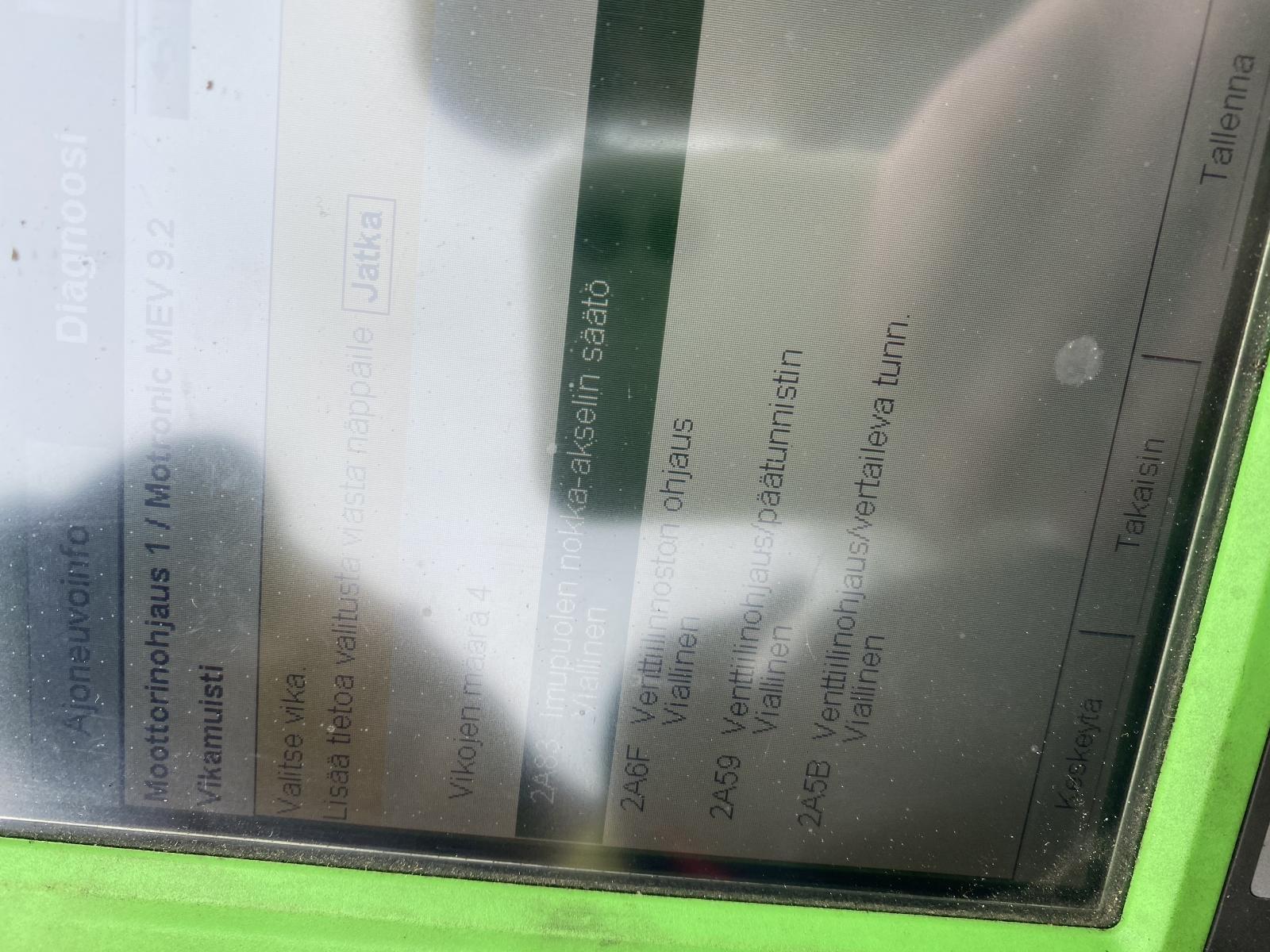

Mitähän nämä koodit tarkoittaa?
  • Jope56
    • Apr 2021
    • 5
    Tuollainen lista koodeja löytyy 320 e90 -05.
    Sytyttää vikavaloa aina välillä ja vikavalo myös sammuu omia aikojaan.
    Autoon vaihdettu tulpat. Se tiiviste mikä on valvetronic liittimen ympärillä.
    Liitin ui öljyssä ennen sitä. Ja myös nokka akselin asento tunnistin vaihdettu.
    Auto muuten toimii aika lailla normaalisti mutta tyhjäkäynti ehkä vähän outo.

    Vaihtuiko joku tarvikeanturi vai orkkis?
    • Jope56
      • Apr 2021
      • 5
      Kyllä sinne tarvike anturi vaihdettiin... voiko olla siinä siis vika?
      • Heguli 31
        • 10249
        • KVLA
        Kyllä voi. Noissa tarvikeantureissa on usein ongelmia,jos ei ole oe tai oe-vastaava anturi. Toki vika voi olla muuallakin,mutta tuo tuli ensin mieleen.

          N46 moottori ?
          • Jope56
            • Apr 2021
            • 5
            Moottori on N46-B20B. Anturi oli kl-varaosilta 44€.
            Pitääköhän se vielä koittaa orkkista ennen kun rupeaa
            hommaamaan autoa pajalle.

              Tuon perusteella myös vanos-venttiili saattaa olla jumissa tai liejua (sludge) täynnä tai sitten o-renkaat tämän venttiilin kanavien välissä falskaa. Helppo tarkastaa toiminta (muistaakseni 12V DC liittimeen niin pitäisi kuulua selkeä naksahdus ja reistä nähdä liike).
              Jos ja kun valvetronikin anturi (noiden kolmen muun koodin perusteella) on uinut öljyssä on se tod näk myös entinen. Sen vian voi varmistaa jos jätät sen liittimen kytkemättä ja ajat jonkin aikaa. Jos käy hyvin ja ei sytyttele moottorin kuvaa on vika siinä. Jos homma jatkuu on ongelma vanos-puolella, tai sitten se tarvike-anturi...

                Kiitos Lundersson selkeistä ohjeista. Vielä sen verran että siis irrottaa tuon venttiilin ja antaa akusta suoraan sähköä niin pitäisi naksahtaa?
                • Jope56
                  • Apr 2021
                  • 5
                  Voisikohan venynyt jakoketju aiheuttaa oireet? 200tkm mittarissa ja 90tkm on ketjulaitettu laakkosella.
                        Näköjään käy akusta myös suoraan.
