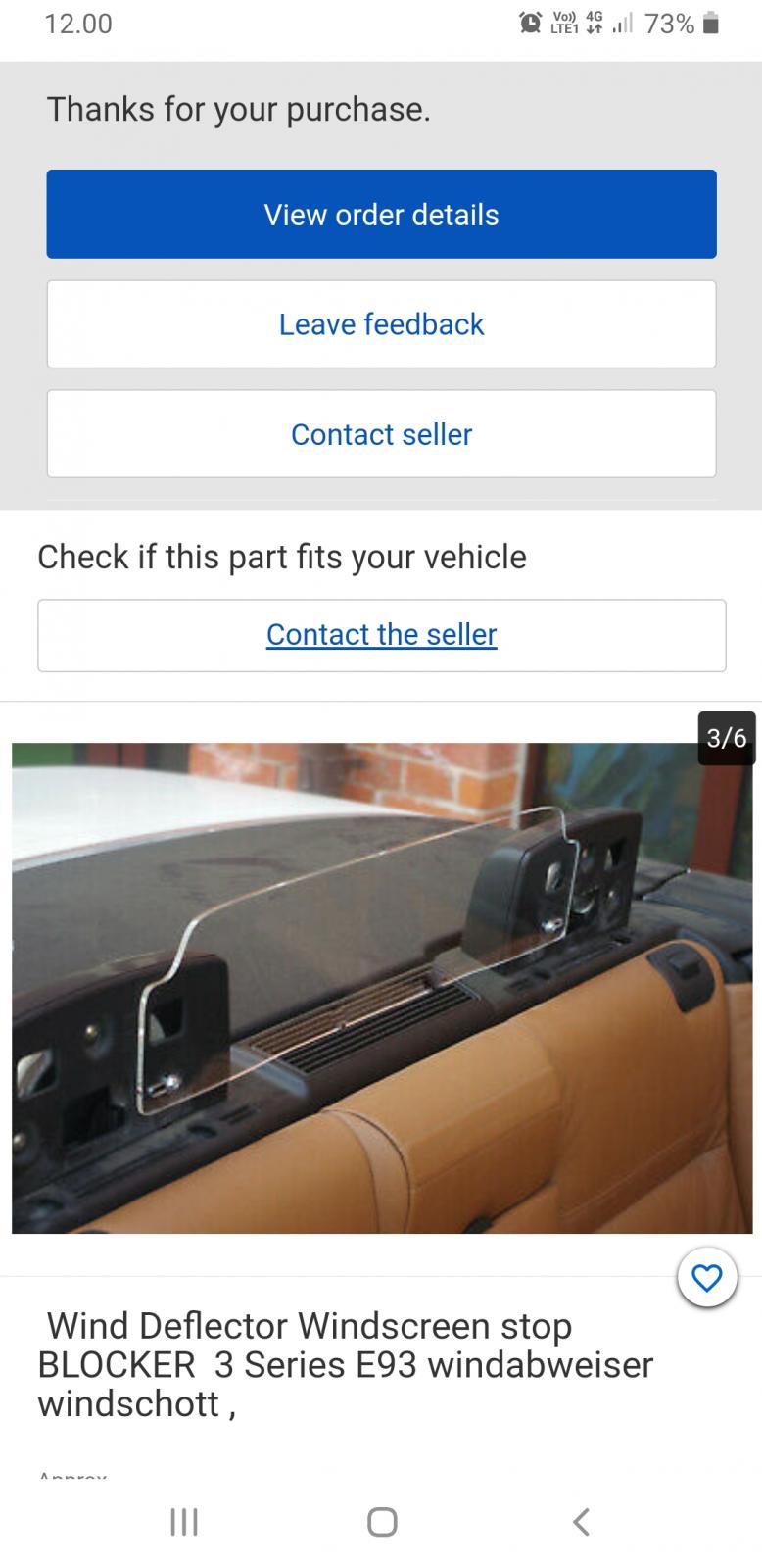

    Lähteekö voimalla vai kikka kolmosella E93 cabrioletista (vm -12) takaniskatuet irti? Pitäisi asennella niiden väliin tuulensuojapleksi, mutta ei ole mitään irroituspainiketta ja ei ne ainakaan hellästi ylös nouse?

    Can anyone confirm or deny that the rear headrests in the E93 can be removed? They really block a lot of rearview sightline. Yes, am aware that the rollover popups take up a fair bit of the area behind the headrests, but even a couple inches of vision can be important in some driving...
    To answer my own question: Delivery specialist and I determined that the rear headrests can in fact be removed. Process is easy - pull them straight up and they come out cleanly.
    Process is difficult: these suckers are really stuck in place (but intended to be removed as described - no harm done).
    Process leaves the ugly not-intended-for-viewing front face of the pop-up rollover bars showing plainly, so trade-off is between seeing these in the rear-view mirror or seeing the headrests there instead.
    With headrests removed, you gain about 2 inches more visibility out the rear, which may not sound like much but which gives much better view of cars in your starboard-quarter blind spot, so no easy answer. Would love to see someone come up with covers for the popups.
      Kunhan saat ne irti ja pleksin kiinni, niin laita kuvia pleksistä.
      Mistä pleksi on hommattu?

        Ebay ja pitäisi olla jotain "aurinkolasi" materiaalia (kovamuovi tai lasi)... kuvan mukainen ja laitan vielä kuvan miten se omaani istuu kunhan postista sen saan

          Jos vaan muistat, niin ota kuva vielä kun pleksi on jo paikallaan, mutta niskatuet ei.
          Mua kiinnostaa se miten lasin sais tuohon kiinni siististi ilman turhia näkyviä asennusreikiä.

            Alkuperäiset ruuvit joilla "turvakaari" verhoiltu korvaantuu pidemmillä ja menee siis samoin reikiin. Niskatuki siihen eteen ja ei kyllä pitäisi mitään jäädä näkyviin

              Tuo vaikuttaa fiksummalta kiinnitykseltä kuin se mitä joskus aiemmin katselin. Siinä kiinnikkeet ruuvattiin ”hattuhyllyyn”. Siinä tosin oli lasista eikä akryylistä kyse. Akryyli on pehmeämpää ja naarmuuntuu helpommin, joten sitä en haluaisi käyttää. Mutta tuolla samalla kiinnitystavalla voisi ehkä tuohon saada lasinkin kiinni. Vähän riippuu siitä paljonko siinä välissä on tilaa.
