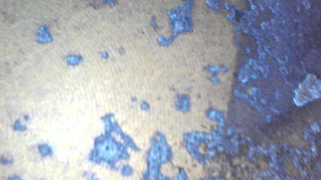

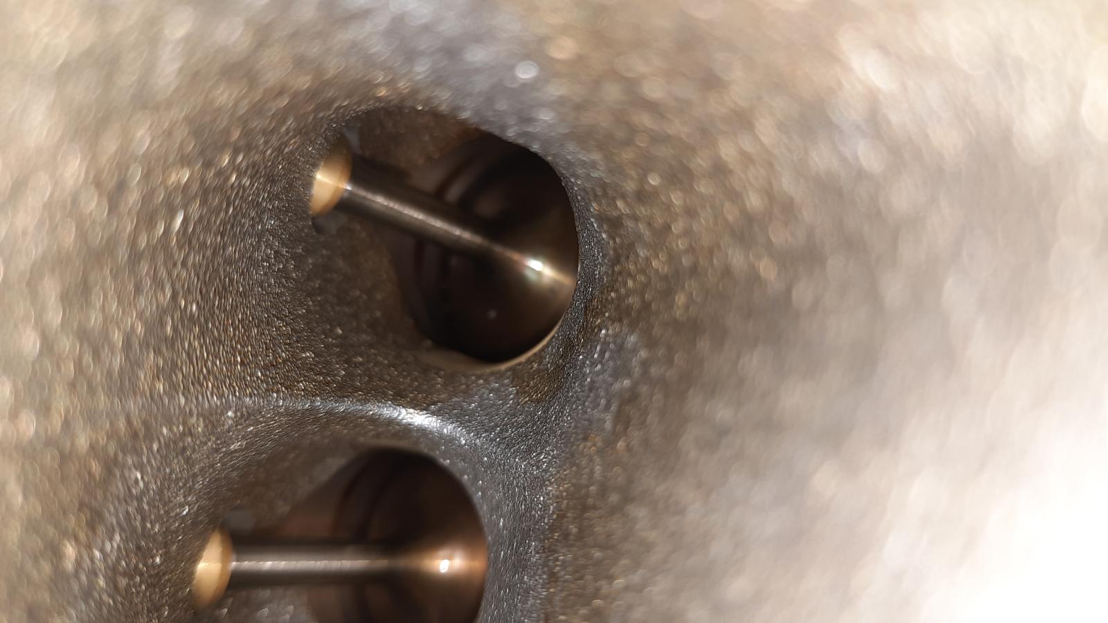

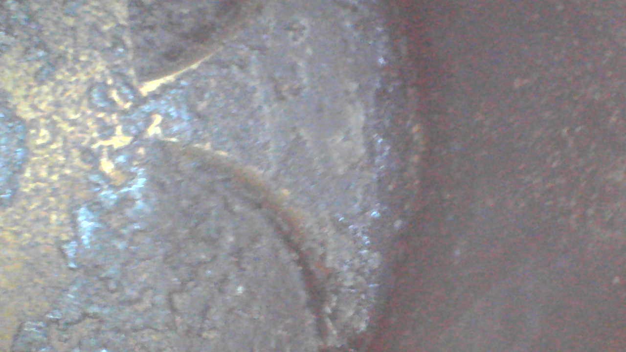

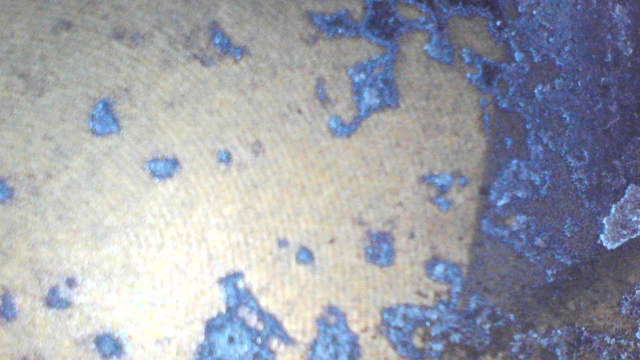

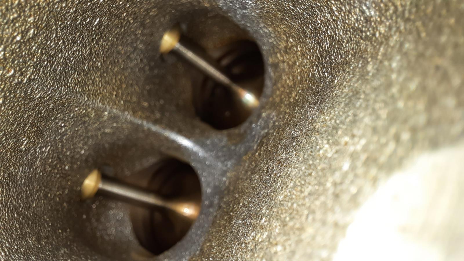

    Kuvasin pienellä kameralla sytytystulppien reiästä mäntien kuntoa. Osumasta venttiilien kanssa ei ainakaan ollut jälkiä tosin muuten männät vaikuttivat kohtuu huonoilta. Otin sit vielä imusarjan irti ja kuvasin venttiilejä sieltä päin.

      Männät oli karstaiset kyllä, hieman pahemmat kuin tuossa sun kuvassa, renkaat, no sanotaan että kuluneet mutta rengasurissa oli pahasti karstaa ja suurin osa renkaista takelteli uriin eikä siten liikkunu vapaasti. Männät oli suht hyvät, pientä kulumaa helmojen pinnotteissa.. mitoissaan vielä olivat myös.. sylintereissä ei mainittavaa, pesun jälkeen hyvät. Hoonijäljetki näkyi vielä kauttaaltaan.. Uusilla renkailla kasaan, männät putsattuna..
