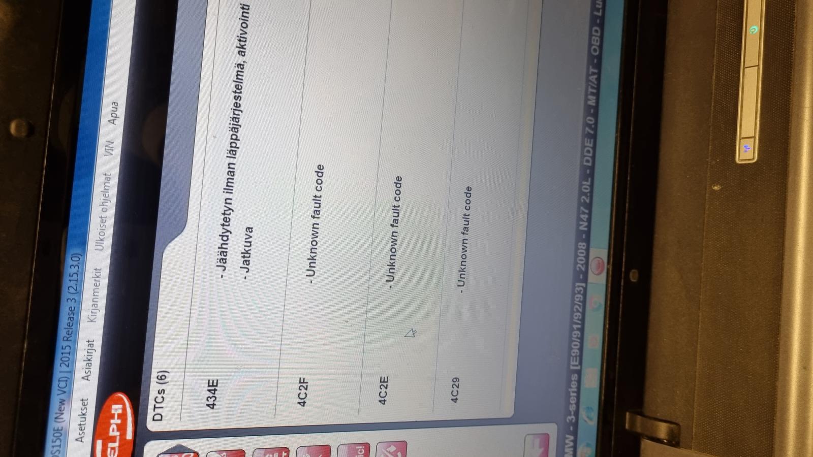

                    Tommoset vikakoodit. Unknown nollautu

                        Googlasitko yhtään noita koodeja?
                        Yksi eka osuma oli tämä: https://www.babybmw.net/forum/viewtopic.php?t=50658
                        Koodien selityksiä löytyy täältä: https://www.endtuning.com/bmwcodes.html

                          Autossa on ohjelma. Ei tietoa kenen 211hp jne ja laitettu jossain n. 20000tkm
                            Mitä Inpalla tarjoaa koodeja?

                              Katson inpan koodit illalla
