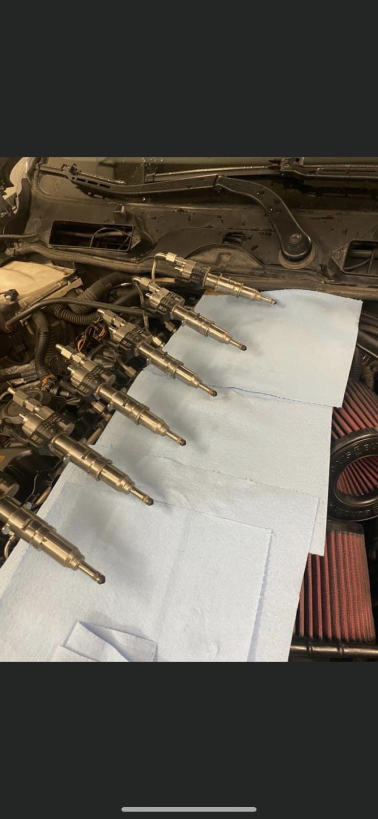

                      Mulla nyt tätä asiaa pukkaa tulemaan niin oksennetaan nyt tähän. Sen verta suuttimien puoleen tämä on kaatumassa niin pitäisikö tehdä vielä tuo kotitesti eli kääntää suutinkiskot väärinpäin ja suuttimet ilmaan, paperia alle ja pyörittää konetta.
                      Tuossa yhdet index12 suuttimet löysin 100tkm ajetut toimivina puretut tonnin pintaan.
                        Tekisin tuo "kotitestin" ja jos eivät vuoda, niin kokeilisin vielä uusilla puolilla ennen suutinten vaihtoa. Kuten muutkin jo totesivat niin nuo puolat on kulutustavaraa ja ne kannattaa vaihtaa. Jos puolien vaihdolla ei korjaannu niin sitten vaan kättä taskuun ja uudet suuttimet.

                          Joo tuossa ajattelin että nyt illasta vielä teen tuon kotitestin niin saa heti tietää. Sit jos useampi vuotaa niin suoraa vaan uudet kaikki.
                          Jos ei vuoda niin käyn puolakaupoilla. Kiitoksia vastauksesta.

                            No joo. Tuli äsken tehtyä suuttimille tuo testi ja kaikki kuivia😖. Yllättäen index9 jonka olin eilen ykkössylinteriin vaihtanut vuosi..
                            Elikkä seuraavana ajattelin että MHD koodaan stage 0 kartan varmistan että autossa ei mitään ohjelmaa ole. Jos ei tämä auta niin puolat vaihtoon.
