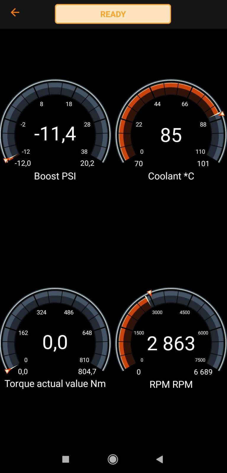

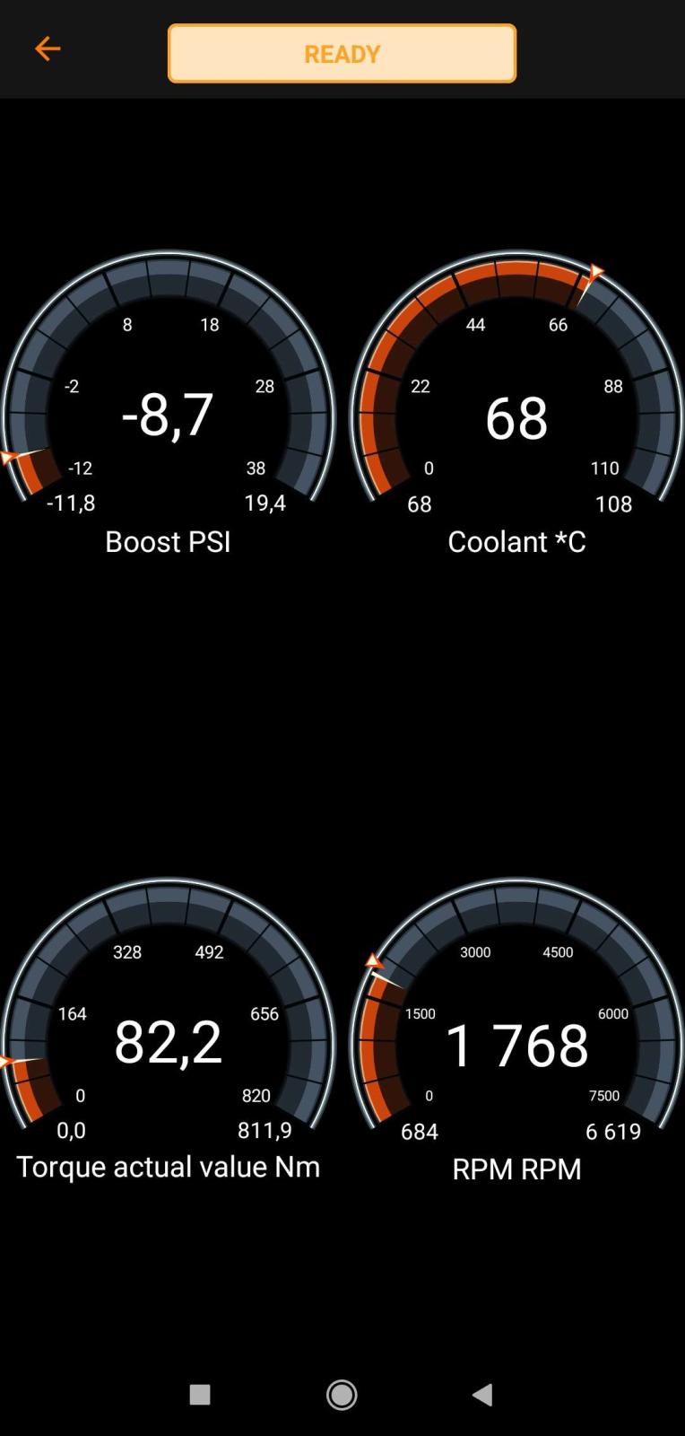

      EDIT:
      Alla screenshotit MHD:n monitoreista:
      Vakio ilmansuodattimella:
      DCI:
      DCI:llä siis kunnolla annettu runtua, kun taas vakio ilmansuodattimella ajeltu kovaa, muttei reikäpäisesti.
      Eihän tuossa ole suurta eroa, mutta lähes aina saan max väännön 760-790nm ainakin MHD:n mukaan DCI:llä, ja vakiona 800-815nm pintaan. Tosin DCI:n kanssa näyttää olevan enemmän ahtoja (mikäli tuo 20.2 PSI nyt edes pitää paikkansa) ja kierroksia versus vakioputsarilla.

        Ota datalogi, 3 vaihe, 2500rpm-> 4 vaihteelle kaasu pohjassa.
        Default logi kanavat.
        Todennäköisesti olisi hyvä laittaa 98 kartta, kun tuossa 102ron kartassa on paljon enemmän sytkäennakkoa, jota 98 ei kestä.

              Yllättävän vähän nakuttaa. Välijäähy on hyvä!
              3000-4500rpm kohdalla yliahtaa, josta johtuen sulkee kaasuläppää.
              Läppä auki vain ~35%.
              Suosittelen kokeilee versio 9.0, Stage 2+ softasta, 95oct / 102ron ja ottaa logit.
