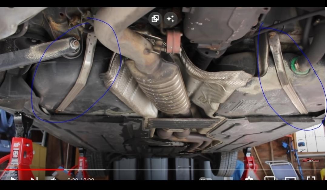

    Onko tietoo mikä tää osa on tipahti just vasemmalta puolelta. Keulan puolelta tuli pultin kanssa ja takaa oli revenny tai ruostunu ja osu maahan ja rappas niin irrotin pois.

      Entäs nyt...

        Tankin kiinnityspanta.
          Onko vaarallista jos tuo toinen eli vasemman puolillainennon irti?

            Eikaitse jos tankki tipahtaa ajaessa, kuha ei kipinää ottaisi mistään.

              :think Laittaisin kyllä sen pannan paikallleen se tankin tipahtaminen on mahdollista tai ainakin jos roikkumaankin alkaa ja maahan ottaa niin se on sitten aamen.

                No luotetaan ettei näin käy niin voi ajaa kunnes korjaa.
                Täytyy tulla kuitenkin pakoputken läpi sen tankin siihen asfalttiin + Onse vielä toiselta puolelta kiinni

                  Joo. Tuosta vanhastaki saattaa vielä saada ettei tarvi uutta tilata. Jostain syystä tää sivusto nakkas eilen http error 500:sta ku postailin enkä löytäny otsikon muokkaus nappia.
                    Toivottavasti kestää yhdellä, en välttämättä tankkaisi tankkia täyteen, kun tuosta se toinen pettää, niin alkaa nojaa kardaaniin ja pakoputkeen, niin voisin kuvitella että sulaa tuollainen muovinen tankki kun makaa pakoputken päällä, ties miten kestää kun kardaani hankaa puhki..

                      Eikös nuo pannat ole kirkasta? Meinaan että mielummin on se kiinnityskorva ruostunut irti pohjasta.
                      Alkaa näissä tän ikäisissä ruoste tekemään tehtävänsä. Itse hitsasin E91 molempiin helmoihin paikan vaikka vasta 250tkm ajettu.
                        Joo sieltä se oli ruostunut ja irti. Ei saa kiinni enää siihen kohtaan. Mitähän tälle vois tehdä?
