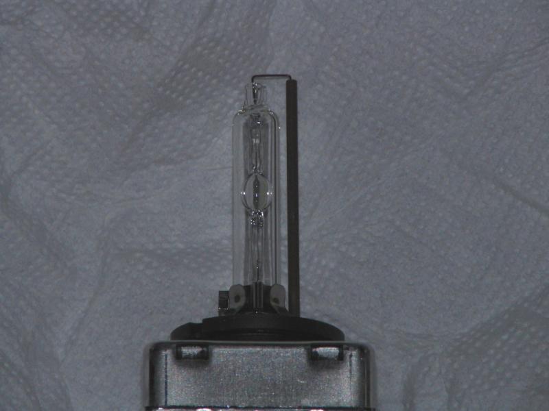

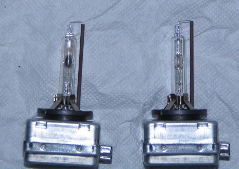

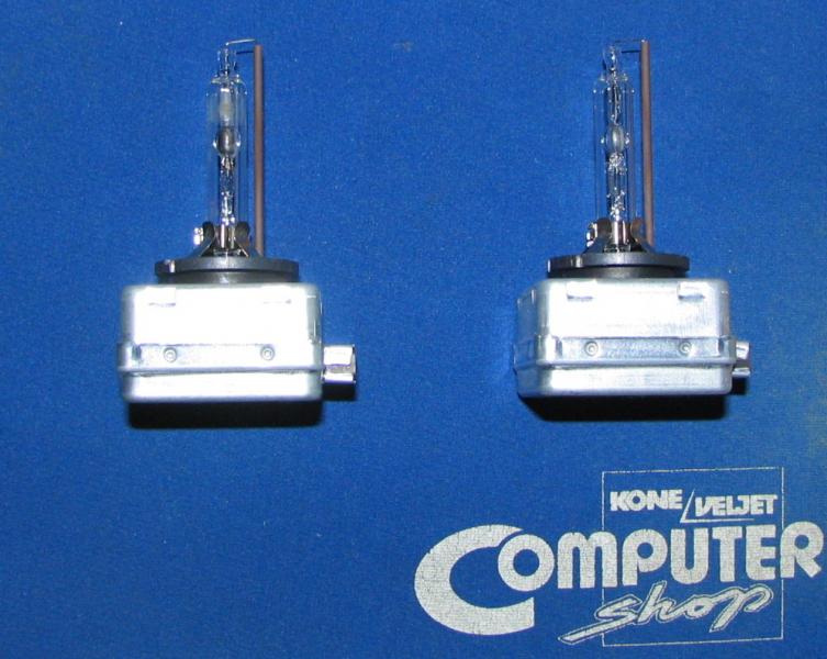

                    Tulipa vaihdettua molemmat. Kiitokset edullisista lampuista M Powerille. Oli hieman työläs homma. Kuskin puolelta renkaan ja sen pikkuluukun lisäksi irroitin suosiolla etummaisen sisälokarin. Sen verran oli ahdasta. Pelkääjän puolella vältyin sisälokarin irroittamisella, kun vähän venytin sitä kädellä, jotta sai sen suojakannen irti ja takaisin.
                    Tässäpä ne kuvat. Ensimmäinen on uusi, toiset kaksi kuvaa on vanhoista niin, että vasemmalla on palannut lamppu. Noilla siis ajettu se ~70tkm.
                    Edit: Tuosta uuden kuvasta nyt ei oikein aukea enää mulle se kärkiväli ja ne on nyt auton sisässä. Mutta vanhoista sen verran, että siitä kärähtäneestä ei saa mitään selvää, kun se on musta - ellen pistä sitä päreiksi. Toimivasta näkee, että ne piuhan päät (elektrodit) tulevat sinne "kuplaan" noin 1,5mm verran. Olisiko siinä kärkiväliä sitten sellaiset 4,5mm.
