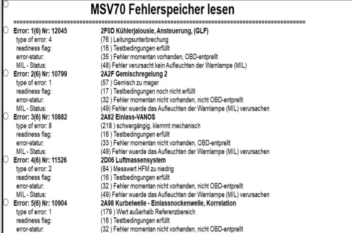

      Siinä moottorin koodit.​

        Nämä uusia koodeja:
        9A0A ASW_SPG_Info_Fehler
        9A0F ELV_CAS_ESC_Counter_Info_Fehler
        9906 Fehler_TRSP_Kommunikation
        990B TRSP_Cryptodaten_Fehler
        Nämä vanhempia muistiss olevia koodeja kilometri määrien mukaan:
        9A0E ELV_Lenksäule_verspannt_Info_Fehler
        9A26 CAS_Awake_Quelle_Trsp
        9A3B Wiederholstrategie ELV Verriegeln fehlgeschlagen
        9A1F ELV_SG_Reset_Erkannt
        9A0C ASW_CAN_Signal_Info_Fehler
