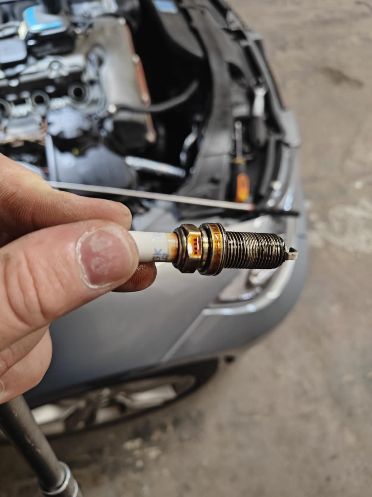

    -Tulpat tarkistettu, kärkiväli oli niissä ok ja auton mukaan 60tkm vaihtoväliin. Tulppien posliinin juuressa oli pieni öljy tai ruostesyöpymä, ilmeisesti venakopan tiiviste hikoilee aavistuksen (putsattu). Uudet tulpat ja tiiviste jo tilauksessa.

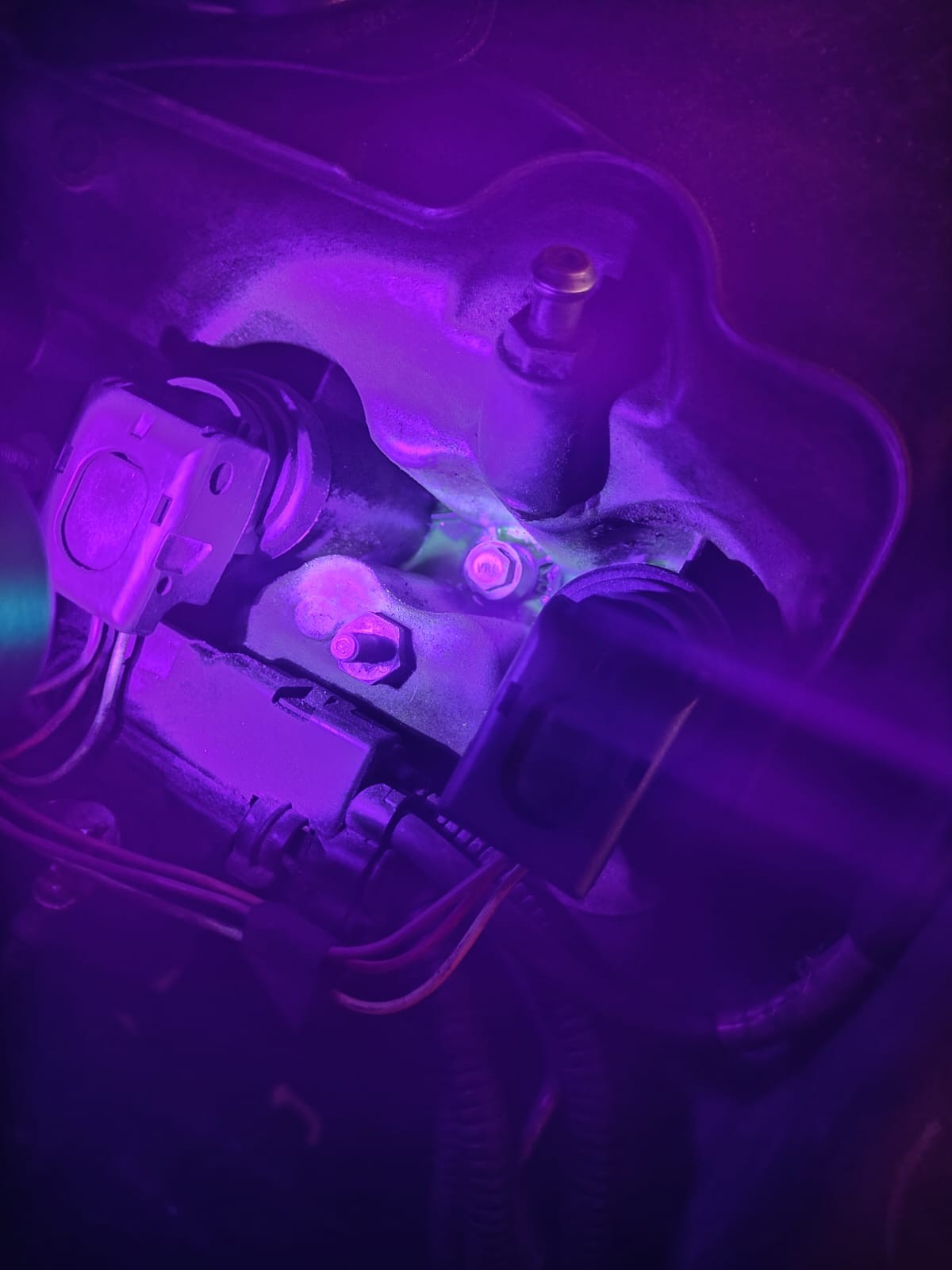

    -Jäähdytinnestettä vuotaa tai kuluu 2kk välein noin 0,5-1L. Epäilys vuodosta koska kuumalla koneella lievä jäähdytinnesteen haju. Laitettu UV väriaine, yksi ulkoinen vuoto oli syksyllä mutta sen jälkeen ei koneen päältä ole huomattavaa. Venakopan onkaloissa oli jäähdytinnestettä reilusti.

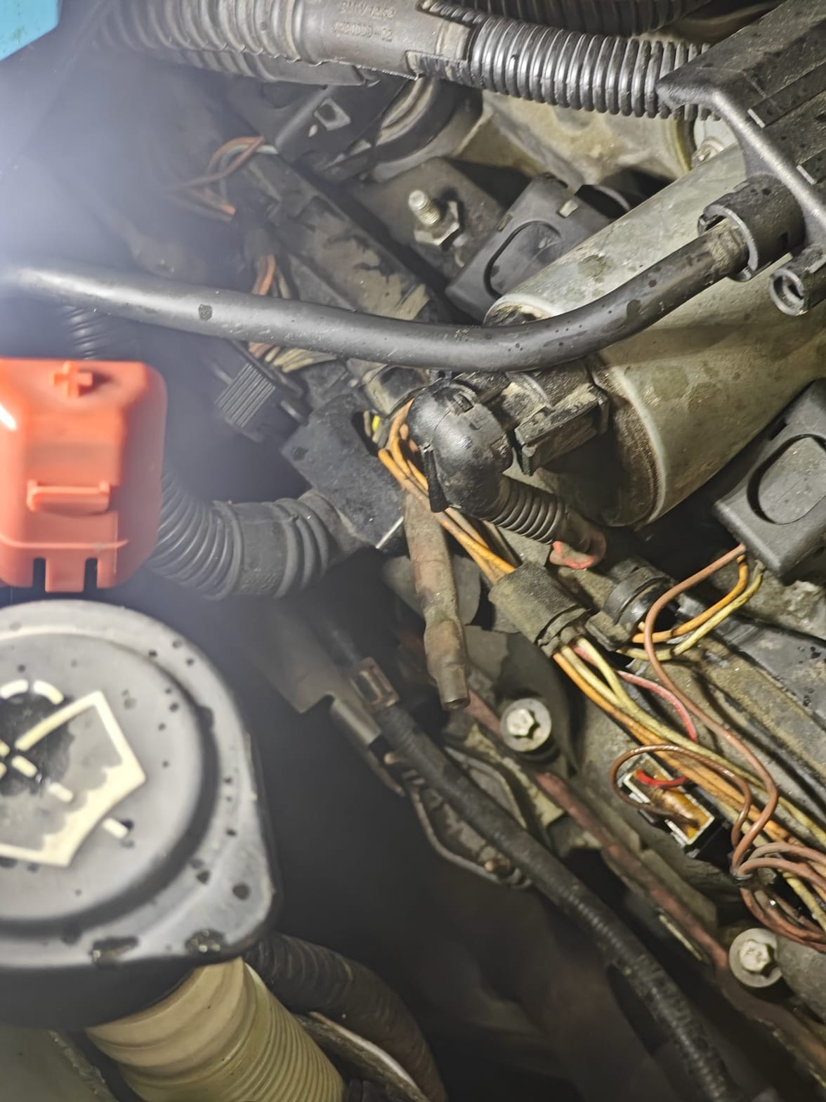

    -Puolien johtosarjassa on joku patti jossa ainekin kolme johtoa yhdessä, kuuluuko olla?
