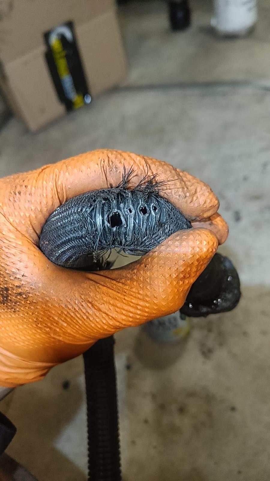

    Tosiaan, omassa yksilössäni (E90 2007) ilmeisesti huohitnputki kulunut puhki, kun muutamia kertoja täyteentankkaamisen jälkeen tehnyt lätäkön auton oikealle puolella taakse. Kysymys kuuluu, onko kukaan tuota vaihtanut, oliko iso homma ja onko täällä kenties joku joka sen osaisi vaihtaa?

          Eilen oli sisälokari irti potilaasta. Huohotinputki, joka tulee tankilta ylös täyttöputkeen oli korin sisällä märkä. Alapuolelta ei edes nää. Eikai siinä oikeen muuta kun osa tontille ja vaihtotöihin, mutta voi olla ettei ikinä tuu tehtyä. Senverran tympeältä vaikuttaa…

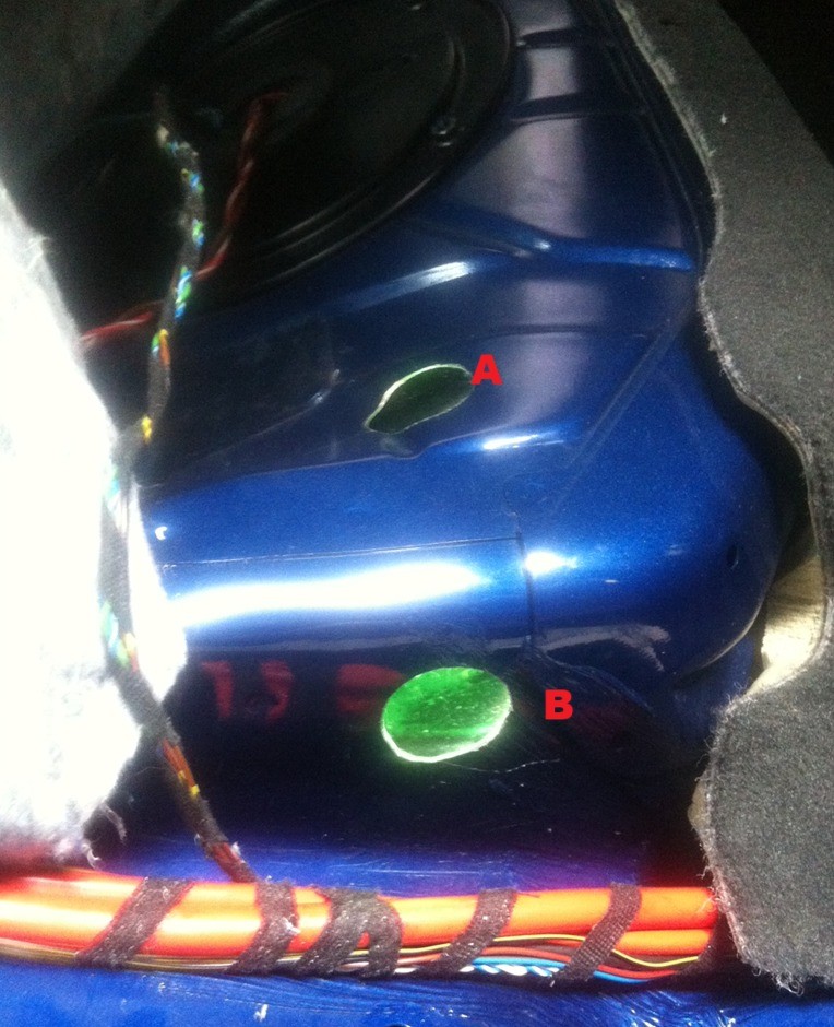

            Mutta bensatankkia ei ole pakko irrottaa, jos tekee pienellä kikalla. Eli tekee takapenkin alle halkaisijaltaan 20-30 mm reiän (kuvassa oleva B riittää). Ruuvimeisselillä tai kädellä sitten saa sen huohotinputken lukituksen auki. Uusi putki tilalle ja kittaa sitten tuon reiän umpeen vaikka lasikuituteipillä ja sikamassalla tai hitsaa.
            Rikkoutuminen johtuu siitä, että putki tekee tuolla takapenkin alla tiukan käännöksen ja siinä on terävä kulma. Uusi putki siis kannattaa varulta suojata jollain päälle laitettavalla suojaputkella tai sitten kuumailmapuhaltimella taivuttaa sitä alkupäätä, ettei hankaa terävään kohtaan.

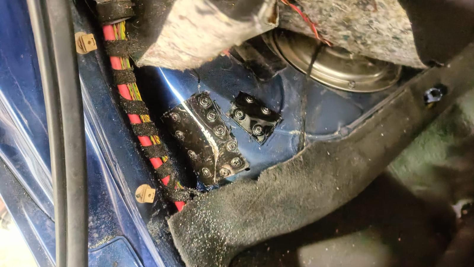

                Tehtiin tuo E87:aan ja onnistui. Tarvitsi vaan kaksi reikää (alempana oleva isompi olisi riittänyt), koska piti saada enemmän tilaa että koko letkun sai vedettyä irti. Toiseen suuntaan letkua ei voi vetää eli pitää ottaa penkin suunnasta irti. Putken lukitusmekanismi (leuat) oli myös jumissa ja se piti porata rikki.
                Vähän jäi itsetehdyn näköiseksi, mutta verhoilun allehan tuo jää. Siinä bensatankin irrotuksessa on myös riskinsä, jos liian rajusti irrottaa niin voi mennä rikki muoviset liitoskohdat.
