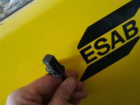

                    Tolta näytti sen vanhan anturin pää:
