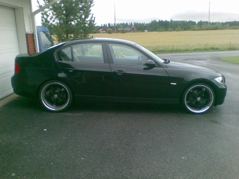

      Joo kyllä menee heittämällä melkei mikä ET vaa, haarukasta 30-40.
      Meitsillä on edessä 8.5"x20" (225/30 renkaalla)ET35 ja takana 10"x20" (255/30 nakil).
      Mielestäni takaa menee just hyvin, ja ehkä edessä vois tulla hiuka enemmä ylöspäin mutta järkeilin niin, että säästää kylkiä pirusti kun ei hakkaa kivet kylkiä pitkin ET luvulla esim. 30.
      Jonkinlainen kuvaki on mukana...

        Komiat on vanteet jätkillä. Musta on omakin auto ja madallusjouset tuli tänään postissa Niin itsekkin ajattelin ettei ainakaa edessä saisi tulla liian ulos rengas ettei hiekkapuhalla helmoja. Mites teillä on keulassa maali pysynyt? Vaikka itse ajelen pelkästään maanteitä niin pieniä kiveniskemiä tuntuu ilmestyvän tiuhaan. Isommat näkyy ikävästi kun alla valkoinen pohjamaali Niin ja kiitos tiedoista!
