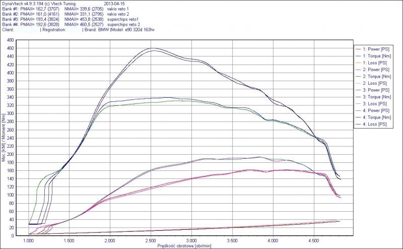

                            • Kale79
                              • Apr 2005
                              • 150
                              Käytin oman kulkineen tuolla hyvinkäällä epd motorsportilla säädätettävänä.
                              Erittäin tyytyväinen olen. Liitteenä dynokäyrä
