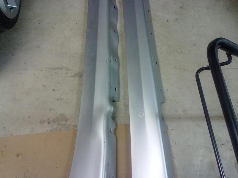

      Kannattaa muuten hoitaa asia aikanaan kuntoon, ennen kuin helmalle käy, kuten liitteen kuvassa. Luulin aiemmin, että edellinen omistaja on harjoitellut tunkin käyttöä, mutta tuo muovi on sulanut todella pehmeäksi tuon dieselsotkun takia ja koko oikean puolen alusta takarenkaan edestä aika lahjakkaan diesel-muta-sotkun peitossa.
