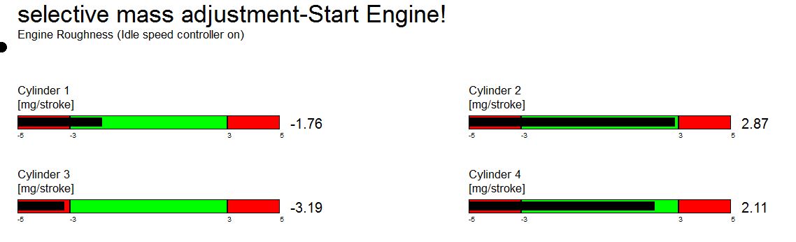

                      Käynnistys vaikeuksia E90 320d. Joka talveksi on joutunut vaihtamaan hehkut ja ohjausyksikön, koska vikakoodit väittää niiden olevan rikki. Ei kai tuo ole normaalia, että hehkut ja yksikkö ei kestä kuin alle vuoden.
                      Epäillään myös mahdollista suutin vikaa, kun ei tosiaan haluu lähteä käyntiin edes -7 asteessa.
                      Kuvassa INPA:lla katsotut mass adjustment arvot. Olisiko nyt 2 ja 4 sylinterien suuttimet vaihtokunnossa?
                      Onko näihin jotain muuta poppakonstia kuin vaihtaa suuttimet? Joku ihmeaine?
                        Mulla oli sama vika noin 2 kuukautta sitten sit vaihdoin hehkut/yksikön sen jälkeen toiminut hyvin, mut eilen ekan kerran ei meinanut lähteä käyntiin ja tänään vika jatkuu ei hyvältä vaikuta jos taas paskana!
