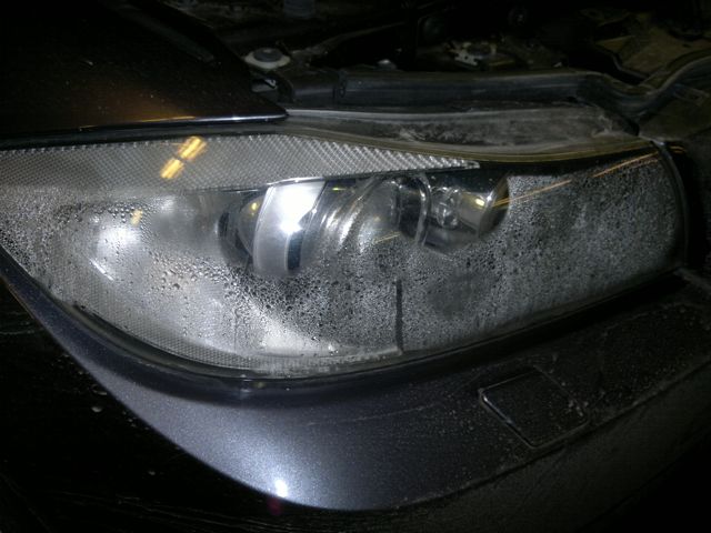

    Autossa oli toukokuussa (kun se Saksasta "ui" Suomeen) toinen umpio märkänä pari-kolme viikkoa. Sen jälkeen se olikin kuiva viime viikkoon asti.
    Viime viikolla tuli auto pestyä +1 asteen lämpötilassa, ja seuraavana päivänä huomasin että umpio on liittee kuvan mukainen. Ja samanlainen se on ollut nyt viikon verran. Kysymys kuuluukin nyt että miksi se kostuu sisältä, ja varsinkin että onko sille jotain tehtävissä?

    Omassa E92 -09 kosteutta kerääntyy umpion sisään vaikka kaikki kolot tarkistettu nuukaan. Ainahan näissä bemareissa kosteutta pääsee umpioon mutta toki ei noin paljoa mitä sinun umpioon päässyt.
    Tarkista sisälokarin kautta onko luukut umpioon kunnolla tiiviit.

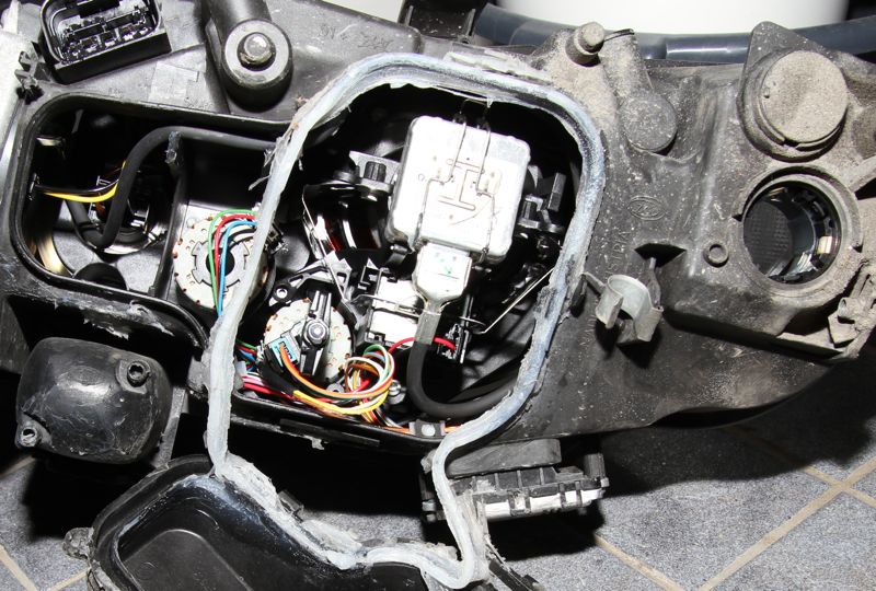

        Dodii, otin umpion sitten lähempään tarkasteluun. Ilmeisesti on vuotanut ennenkin kun silikonilla on luukkua yritetty tiivistää. Ei se kai tollanen tehtaalta tullessa oo? Minkähänlainen tiiviste tohon väliin kuuluis?
        edit: toi olikin näemmä luukun kiinnitykseen kun alkuperäiset kiinnikkeet oli rikottu

          Kyllä se monesti vuotaa lasin ja umpion välistä. Marmorillakin jopa myönnettiin, että noita on vaihdettu paljon takuuseen. Lämmönvaihtelut täällä niin suuret, jotta liitos elää ja vuotaa.

            Tähän johtopäätökseen tulin itsekin. Ilma-aukot tuntuis olevan auki eikä mitään silmällä havaittavaa ongelmaa löytynyt.
            Täytynee yrittää tiivistellä tuota väliä vielä ja jollei se ala pitämään niin sitten ostaa sulta ylimääräinen pois pyörimästä
            Mikäs olis tohon sopivaa tököttiä? Pakkasta pitäis ainakin kestää runsaasti eikä lämmönkestokaan pahitteeks olis...

              Pakkohan sen on vuotaa umpion ja "lasin" välistä.. Muissakin autois samaa vikaa on ja takuu korjauksessa nimen omaan umpio uusitaan.. Sikaflex pitää kyl kosteuden poissa mutta..

                Lähinnä tarkoitin pesun jälkeen. Yleensä kun pesin auton niin kosteutta oli havaittavissa molemmissa lyhdyissä. Muutaman tunnin päästä oli hävinny. Muuten kosteutta ei ilmennyt.
                Vanhemmissa bemareissa kuten esim. E36 umpioon kasautuu kosteutta vähän liiankin herkästi. Omassa kakkoskärryssä (E36) varsinkin syksyllä kosteutta on havaittavissa

                  Pakkohan sen on olla vuoto sillon. Siel on "paine" pesu jollon se tunkee sen sivuista, alakautta tai yläpuolelta sisään.. Tiivistä tai osta suoraan uudet.. Tai sit kannattaa niitten vaan olla ellei itteensä häiritse.. Oon melkeen varma et se on ainut vika mikä voi olla..

                      Ainakin kaikissa omissa ja kaveripiirin bemareissa (E46 pre-FL & FL, E60 pre-FL, E65 FL, E90 pre-FL ja F10) on on ollut tuota ihan sama kostumisongelmaa sateella/pesun jälkeen.

                            Sikaa löyty vielä putkilon pohjasta sen verran että tuhdit tiivistykset sain tehtyä. Aamulla heitin umpion paikoilleen, ja nyt sitten vaan seuraillaan kuinka se pitelee

                              Kun pakkanen putos lähelle nollaa käytin auton pikapesussa, ja märkähän se umpio heti sen jälkeen oli. Nyt kun otin taas umpion pois kuivaukseen niin ihan kaatamallahan sieltä vettä pihalle "lorisi". Käsittämätöntä mistä se sisään menee...
                              Lisäbonuksena tuli pikapesusta pois ajaessa herja "Cornering lights failure", ja valo näyttää nyt sitten alas ja oikealle. Vaikuttais ettei se yritäkään valoa enää liikuttaa (käynnistyksenkään yhteydessä), joten olisko kilahtanu sitten se ohjausboksi?
