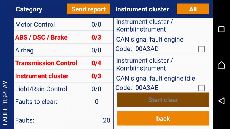

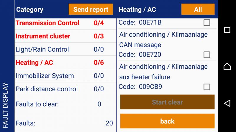

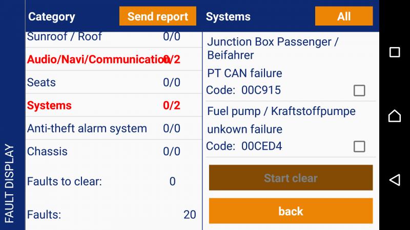

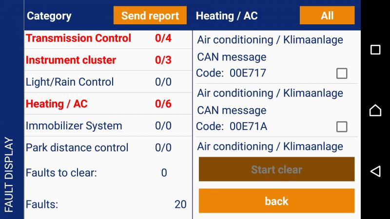

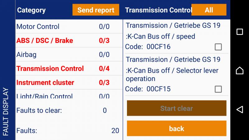

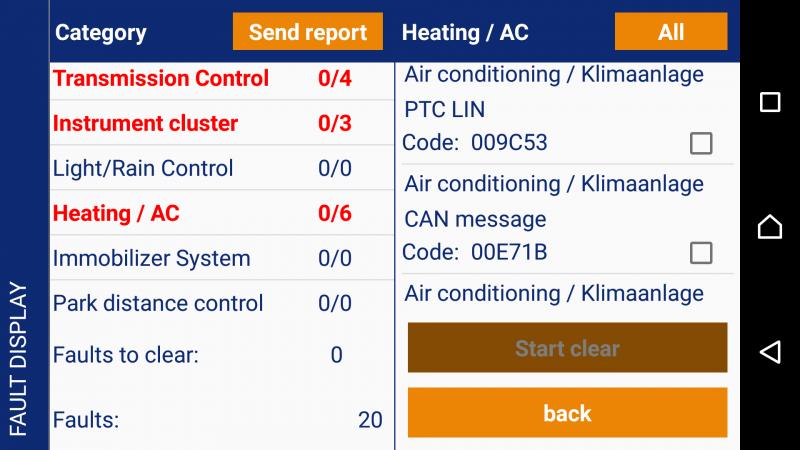

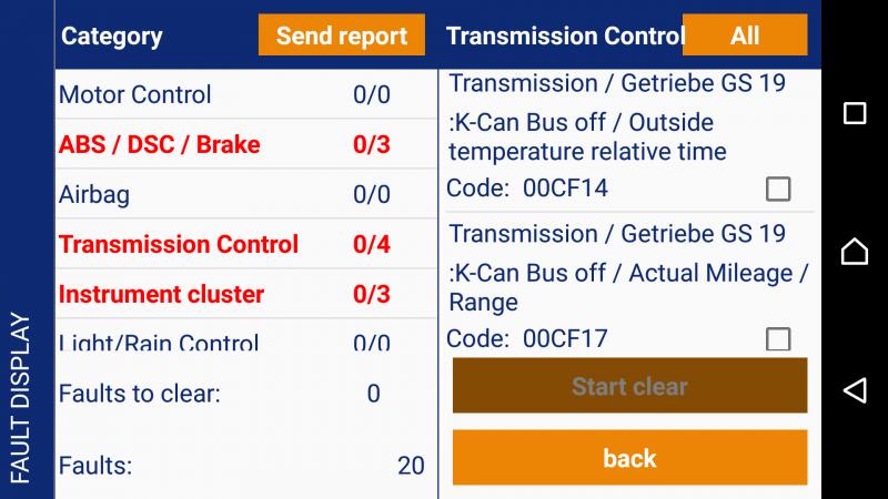

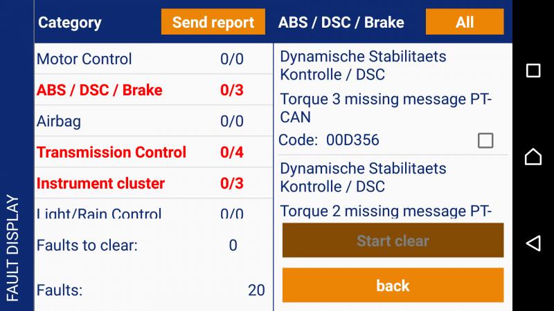

              Tuossa viikonloppuna auto sammui pariin otteeseen vauhdista. Muutamat vikakoodit jäi muistiin. Can-väylä vikaa useammassa kohtaa herjaa :think mikähän tuommosen vois aiheuttaa??
              • blackbimmer
                • Oct 2007
                • 28
                • Nivala
                Tuossa vielä muutama kuva.
