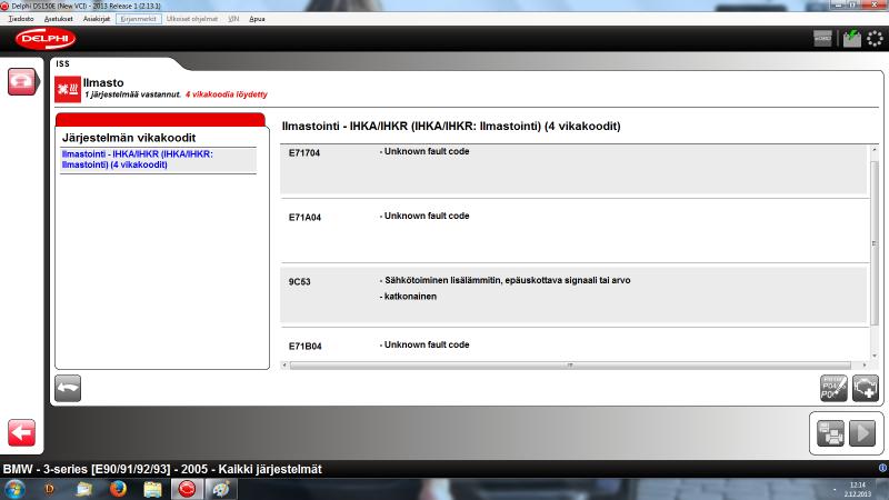

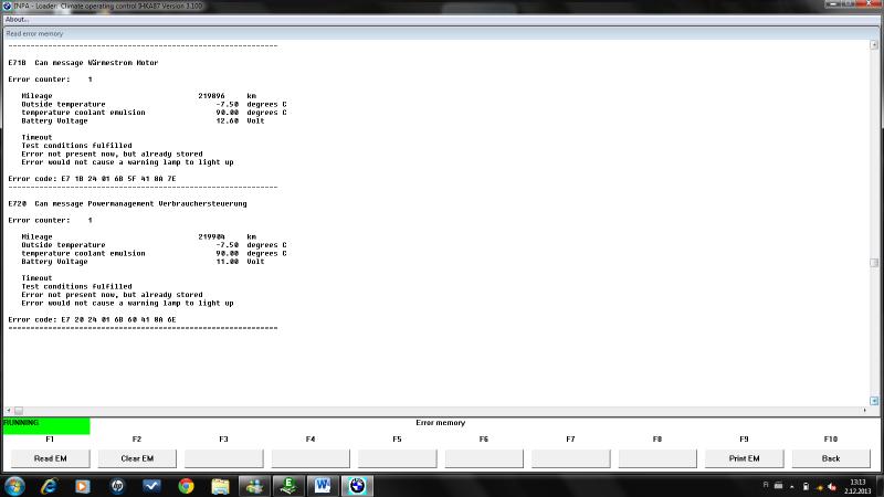

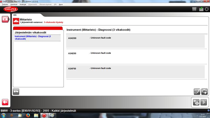

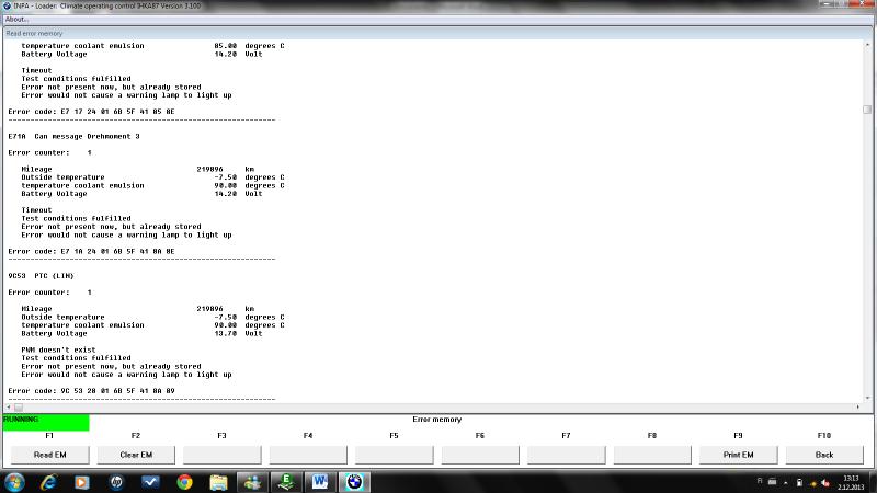

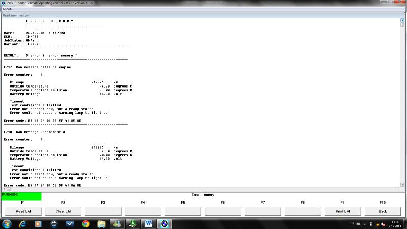

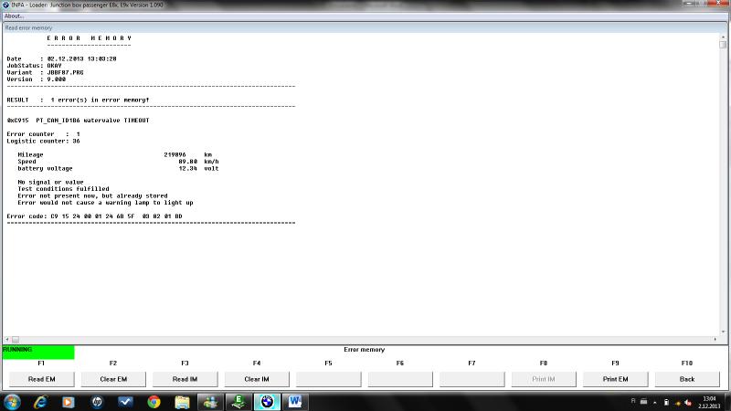

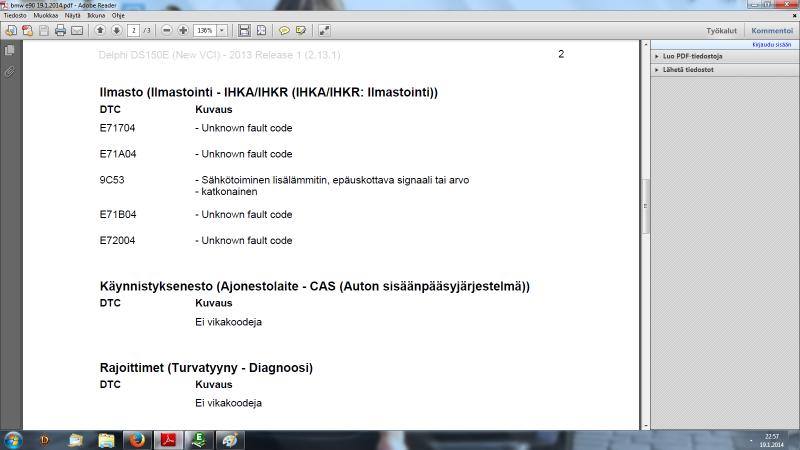

        Tuossa muutamia koodeja mitä tuli auton sammumisen jälkeen. Oli paljon muitaki koodeja, mut suurin osa johtuu varmaan siitä ku auto sammu vauhdista. On tämä ihme vika ku kesällä ei oikeestaan oirehi ollenkaan.vasta ku ilmat kylmenee nii alkaa tulla oireita. :think

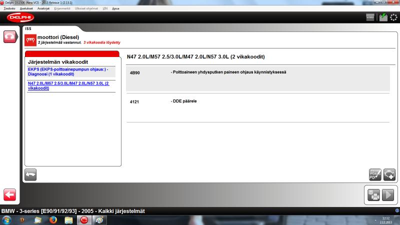

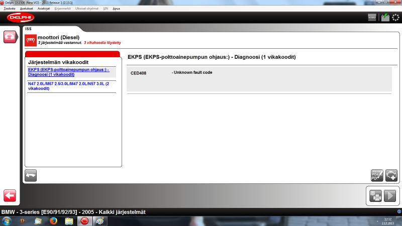

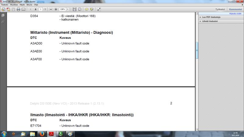

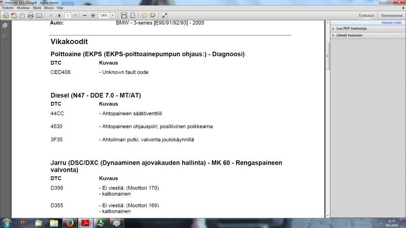

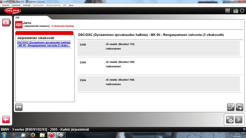

          Huh Jollain muullakin on moiset viat. Kun auto sammuu niin minulla se lyö vikamuistiin 14 koodia. Kun auto sammuu niin tulee keltainen vakionopeuden säätimen merkkivalo, rengasrikon valo+ moottorivika valo... Polttoaine suodatin vaihdettu+
          Bmw E90 318d 2005 193tkm. vähän piristetty.
          Tuossa koodit

            Moro,
            Taitaa noin äkkiseltään vika löytyvän jostakin huonosta kontaktista. Itse käyttäisin kaikki releet irti ja takaisin kontaktisprayn kanssa. Siellä oli yksi koodi moottoriohjaimen releestä, ettei olisi yksi syyllinen.

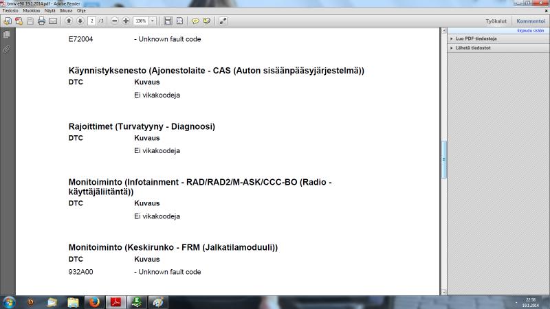

                            Originally posted by vili899 View Post
                            Vika vaan pahenee. lähes päivittäin auto sammuu.. vähän aikaa kun odottelee niin lähtee uudestaan käyntiin.
                            Siinä on koodit jotka se heittää kun auto sammuu kesken ajon
