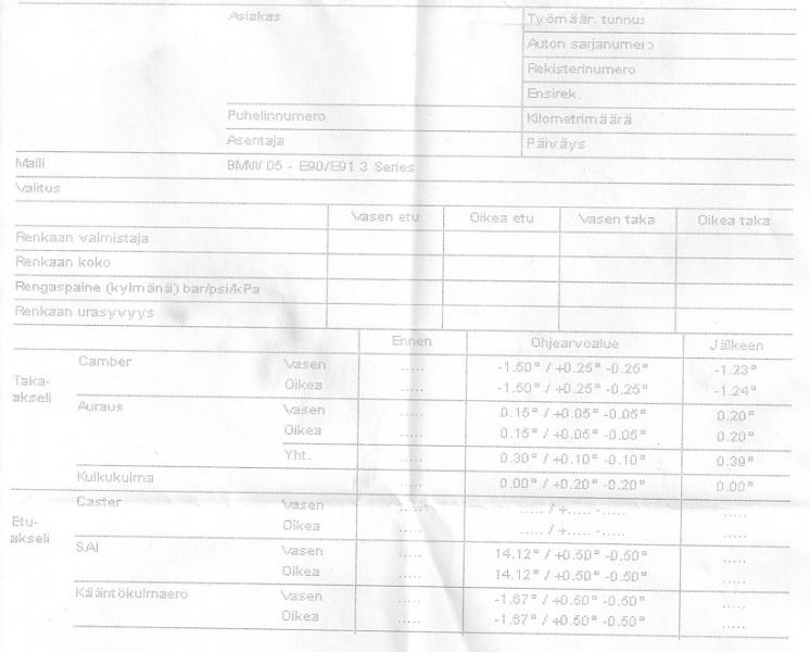

                    • Kale79
                      • Apr 2005
                      • 150
                      #25
                      Käytin tänään auton nelipyöräsuuntauksessa ja kyllähän tuo nyt kulkee paljon paremmin suoraan. Asentaja kertoi, että oli kyllä säädöt keturallaan.
                      Sain huonolaatuisen printin ja siitä puuttui etuakselin säädöt jota eivät saaneet tulostettua monista yrityksistä huolimatta.
                      • Kale79
                        • Apr 2005
                        • 150
                        #26
                        Laitoin printin liitteeksi.
