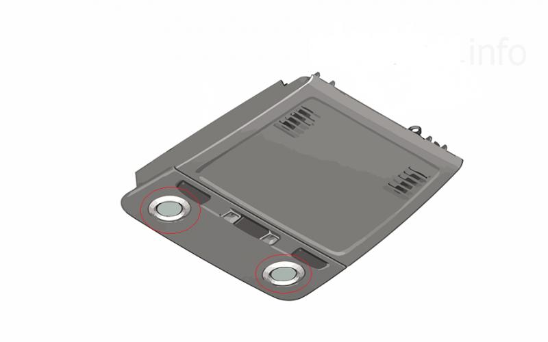

                    Nostellaan vähän aihetta.
                    Originally posted by Nakkisoturi View Post
                    Ihan ensiksi ajattelin vaihtaa sisävalojen polttimot ledeihin.
                    Elikkä ongelmana on kuvassa ympyröitynä punaisella olevat kartan lukuvalot.
                    Onko joku vippas konsti miten saa vaihdettua vai onko mulla vaan väärä taktiikka? :think Yritin ruuvarilla kammeta mutta ei uskalla kovaa koska näyttäis olevan hepposta tavaraa menemään rikki, takapenkkiläisten suojakuvun sain jo rikki
                      Kyllä ne pitäisi ihan vetämällä lähteä pois kannattaa otta se keskimäisen valon lasi pois tieltä sitten ne pitäisi lähetä ihan helposti.
                        Helpoimmalla saat kun revit tuon koko "kuvun" irti katosta... Siellä etupäässä on kaksi klipsia, metallisia, jotka pitävät kuvun paikoillaan... Aika arpomalla joudut ne klipsit sieltä ekalla kerralla etsimään, ovat ehkä n. 2-3 cm päässä ulkolaidasta. Sen jälkeen vaihto on helppoa, sekä lukuvaloille että kattovalolle

                        • Weuli
                          • Feb 2008
                          • 1169
                          Ne klipsit on helppo avata kun raottaa kattoverhoilua hiukan. Se onnistuu ottamalla auki yksi torxi keskimmäisistä aurinkolipan kiinnikkeistä. (Yksi per puoli) Ovat sen muovi kuoren alla, siinä päässä josta lipan saa käännettyä irti.

                          • arben
                            • Aug 2011
                            • 1135
                            • suomi
                            poistamalla sen muovikuvun näkee sieltä lukuvalosta ne klipsit,sinne väliin esim pieni kuusiokolo avain millä ne saa käännettyä. ei tarvitse survoa sitä verhoilua. ja se lukuvalon linssi irtoaa myös esim pienellä talttapäällä.
                              Nyt tuli jo niin monta erilaista tyyliä etten voi epäonnistua
                              Kiitos kaikille vastauksista !
