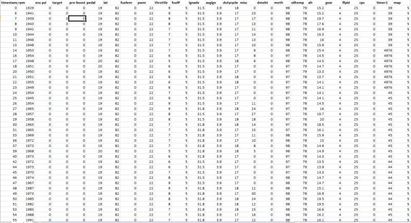

              Ajoin pari logia ja niissä näkyy että "pedal" on koko ajan sama, mutta "throttle" vaihtelee. Kuuluukohan olla näin? Onko muista arvoista mainittavaa?

                Mulla löytyy koneelta ISO:ja ainakin 18, 19, 20D, 22, 23 ja 23B jos noita ei löydy enään n54techistä. Työläämpi tapa varmistua onko jb:n syy olisi ottaa boksi irti ja koittaa nykiikö. Meikäläisellä oli jollakin versiolla tota ongelmaa että aina joskus tuli kengurubensaa kun lähti ihan pienellä kaasulla liikkeelle, lakkasi jos antoi kaasua lisää tai helpotti kaasusta. Samalla versiolla taisi olla ongelmaa vaihteiden kanssa, 2-3 ja 3-4 vaihteet vaihteli töksähtävämmin kuin autokoululainen vaikka ajeli ihan hissukseen, automaagi kyseessä siis.

                      Olet siis JB4 datalogista päätellyt, että jompi kumpi lambda antaisi jossain kohtaa (pienillä kierroksilla, tasaisella kaasulla) mahdollisesti arveluttavia seosarvoja(ko)?
                      ... ilmeisesti vastaus on ei, koska olet tilannut molemmat anturit?
                      Tai sitten sinulla ei ole loggauskaapelia, jonka hommaaminen tässä kohtaa tulisi kai huomattavasti halvemmaksi.
                        Eikö se "by-pass moodi" olekkaan täysin toimiva, vaan boksi pitäisi tosiaan repiä kokonaan irti?
                        Joo logeista kommentoitiin että AFR ja fuel trim ovat ketuillaan. Lisäksi oireet täsmäsivät kahteen netistä löytämääni threadiin jossa olivat vaihtaneet pre-cat lambdat. Kilsoja on sen verran taulussa ettei ole ihme että ovat jo sökönä. Lisäksi asiaa ei varmaan auta että olen muutaman kerran leikkinyt JB4:n 2-step rev-limiterin kanssa (eli suomeksi siis paukkulähtö).
