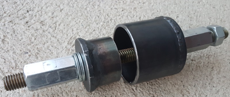

                Ohje E9x "narinalaakereiden" vaihdolle (ball joint 33 32 6 775 552)
                "Narinalaakerit" vaihdettu, tässä "Lessons Learned". Aluksi kiitos henkisestä tuesta "Rässi66":lle! Nimittäin ensimmäinen yritys M10 kierretangolla meinasi viedä itseluottamuksen.
                Eli E9X:n otsikossa mainitut "narinalaakerit" vaihdetaan seuraavasti:
                "ERIKOISTYÖKALUT":
                - n. 20 cm M12 vähintään lujuusluokan 8.8 kierretankoa (tai vähintään 14 cm pitkä M12 lujuusluokan 12.9 pultti),
                - kaksi pitkää (n. 3 cm) M12 mutteria,
                - halkaisijaltaan narinalaakerin ulkokehää hiukan pienempi holkki, jonka pituus n, 2,5 cm (eli sellainen, että sen päälle asetetut prikat eivät pääse vahingoittamaan laakerin keskiötä puristusvaiheessa), (itse hitsasin 4 aluslevyä sivusta holkin päätyyn ja jämäkkä tuli. Hitsaa sivusta jos holkki narinalaakeria pienempi),
                - 50 mm hylsy,
                - useita M12 aluslevyjä (prikkoja).
                TYÖOHJE:
                1) Löysää pyörän pultit.
                2) Tunkkaa auto tukevasti (vahva tunkki sivulta riittää) ja irroirta pyörä.
                3) Löysää pitkittäistukivarren ja alatukivarren ulommat mutterit (pitkittäistukivarsi siksi, koska se on 50 mm hylsyn tiellä).
                4) Tunkkaa halpistunkilla pyörän ripustus alatukivarren alta (puuta väliin) n. ajoasentoon, naputtele varovasti molempien helojen/laakereiden pultit pois.
                5) Lakse halpistunkki ja nosta sillä "wheel carrier" (se isoin härpäke jossa mm. pyörä, jarrut ja kaikki tukivarret kiinni.. whatever) nin korkealle , että 50 mm hylsyn saa helposti hollilleen narinalaakerin irroitusta varten.
                6) Virittele edellä kuvattu työkalusatsi haluamallasi tavalla paikoilleen (you know) ja vedä vanha laakeri ulos. Tämä kohta vaatii ennen kaikkea riittävän lujan M12 kierretangon/pultin, ei paljon muuta.
                7) Puhdista (haluamallasi tavalla) laakeripesä ja virittele uusi laakeri ja nuo samat työkalut toisin päin holilleen (mutterit käsitiukkuuteen). Tässä erittäin tärkeää on saada uusi laakeri lähtämään tasaisesti ja suoraan laakeripesään.
                8) Pistä tupakka palamaan ja ja vetele räikällä uusi laakeri täsmälleen samaan "pintaan" kuin vanha laakeri (tai vie auto laakereiden vaihdon jälkeen alustan rihtaukseen, ja maksa taas itsesi kipeäksi)
                9) Laske halpistunkkia niin, että saat ensin alatukivarren pultin takaisin paikoilleen ja kiristä sen mutteri momenttiin (tais olla 165 Nm). (Nämä sitten pitäisi muuten aina vaihtaa uusiin).
                10) Nosta tai laske halpistunkkia ja laita pitkittäistukivarren pultti paikoilleen ja kiristä sen mutteri momenttiin. (Nämä sitten pitäisi muuten aina vaihtaa uusiin).
                11) Laske halpistunkki, pistä pyörä kiinni ja heivaa vahva tunkki pois.
                12) Käy koeajolla.
                OPTIOT:
                13) Siivoa jälkesi.
                14) Hae olut, sytytä tupakka ja onnittele itseäsi melkoisen suolaisen korjaamolaskun välttämisestä.
                14) Mene suihkuun iso kynsiharja kainalossa.
                15) Retostele miehekkäästi vaimolle (tai tyttöystävälle) etenkin säästöstä, jonka juuri perheen eteen teit
                Siinä se!
                * Ensimmäisen laakerin vaihto kesti n. 1,5 tuntia (opetellessa) ja toinen enää 0,5 tuntia.
                * Laakerit maksoi yhteensä alle 50 eur
                * 50 mm hylsy maksoi n. 10 eur ja loput "työkalun" osat saman verran.
                * Säästö (työaikaa lukuun ottamatta) minun kohdallani n. 300 euroa!

                              Kiitos ohjeista Ducatirocksille!
                              Juuri vaihtaneena molemmat narinahelat tämän ohjeen avulla voin neuvoa tulevia vaihtajia ettei pitkittäistukivarteen välttämättä tarvitse koskea ollenkaan. Minulla mahtui omatekoinen noin 50mm pitkä putki+laippa-osa (50mm hylsyn sijaan) helposti paikalle. Kasatessa voi olla helpompaa käyttää tavallista mutteria kiristykseen, koska pitempi jatkomutteri on aika ahtaalla pitkittäistukivarren takia, mutta nostamalla pyöräntuenta sopivaan korkeuteen tämäkin toimii kuten purkaessa. Holkkikokoina käytin Ø60/54 ja 45/41. Sai tämänkin korjauksen työnosuuskulut pistää järkevämpään käyttökohteeseen.
