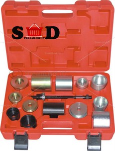

      Kun vaihdoin E39:iin narinahelat, niin käytin hommaan tarkoitettua ulosvetäjä sarjaa. Maksoi saksassa ~60€ näytti suunnilleen tältä:
      Käy todella moneen hommaan BMW:ssä. Hain pulttiliikkeestä sopivan mittaiset 10.9 pultit ja pulttipysyllä otin vanhan ulos (en kehdannut tuota mukana tullut kierretankoa paukuttamaan pulttipyssyllä). Ei mennyt pitkään.

          • 10954
