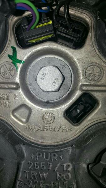

                            Ratti vaihdettu, 544 koodattu.
                            Johtotehtäviä piti tehdä, mutta yllätyksenä FEMin liittimessä olikin jo pinnit kiinni..? Samaten viiksipaketin liittimestä lähti myös jo neljä johdinta. Oletin, että LIN yhteys viiksen ja FEMin välillä olisi puuttunut kokonaan.
                            Ratissa toimii radion kanavan vaihtorulla, sekä vakkarin alin nappi kertoo näytöllä, että vakkari aktivoitu. Muut napit eivät toimi ja set painike aiheuttaa vikatilan.
                            ISTA kertoo pysyvänä vikakoodina nollaamisesta huolimatta: 030412 Multifunctional Steering Wheel (MFL) Unexpected LIN slave.
                            Mistä lähtisi ongelmaa selvittämään?
                            Johtimissa vika vai kenties jokin yhteensopivuus ongelma?
                            EDIT: ISTAn FEM function diagnostiikalla jokainen ratin nappi tunnistuu oikein. Napit siis ainakin fyysisesti ehjät ja yhteydessä ecuun asti.
                            Aiemmin oli mainintaa johtotehtävistä. Oliko kyse juuri LIN-johdoista vai ihan jostain muista johdoista?
                            Auton oma ohjelmisto on vuodelta 2014, mutta se tuskin tässä on syynä.
                            Olisiko ratteja vaihtaneilta antaa vinkkiä mitä tutkia seuraavaksi?
                            Kiitän etukäteen!
                            EDIT: jo ratkesi. 249 ja 255 piti lisätä vielä.
