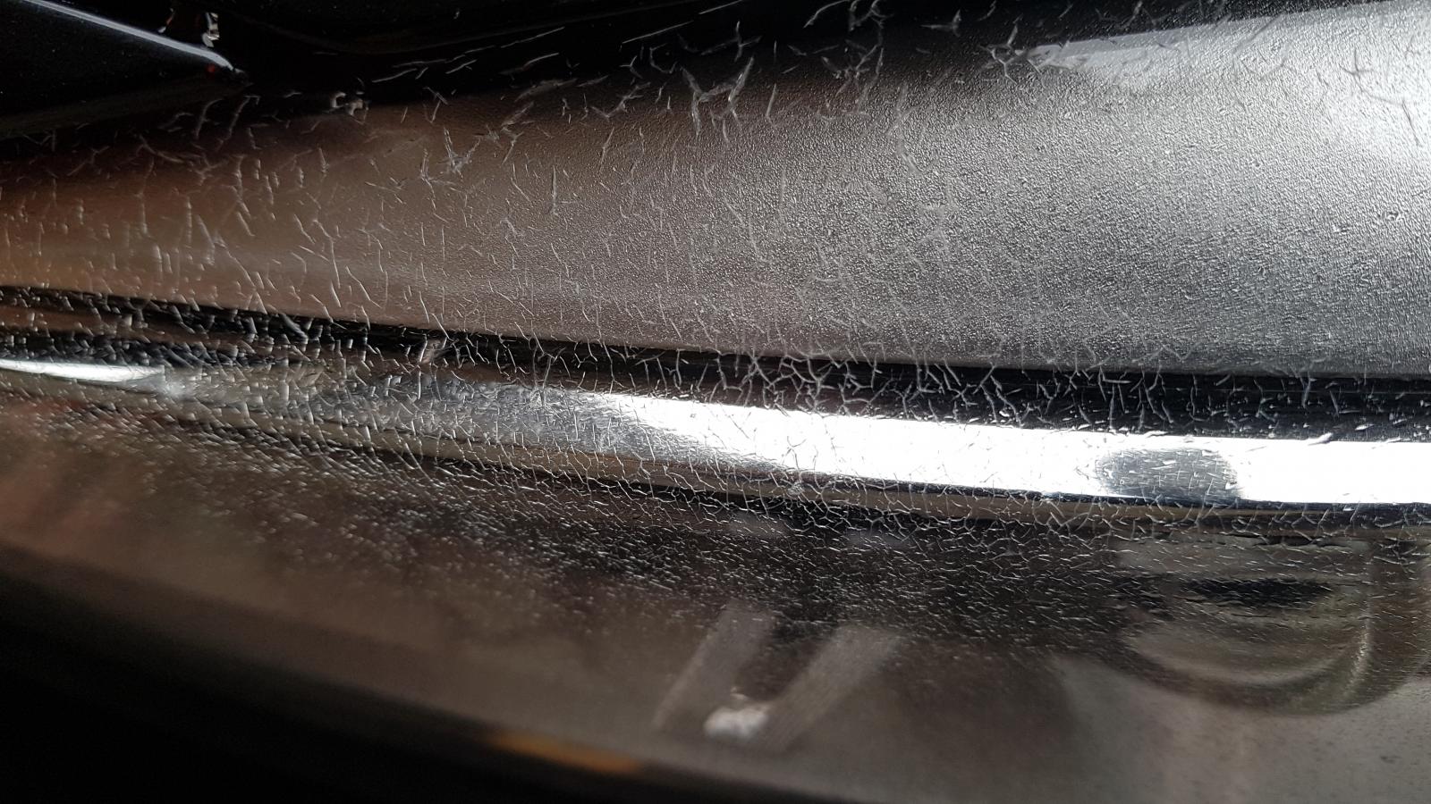

    Moro
    -Tuli hommattua hieman runsaammin ajettu f31 320 ed , keulassa kiven hakkaamat umpiot ja puskuri. Maalari hoitaa puskurin ja xenon umpiot on niin härskin näköiset, sanoisin vaihtokunnossa? No, kooklettelun tuloksena näyttäis löytyvän vaihdettavat linssit, valmistettu polykarbonaatista, ei ABS muovista..Vaihtotyö ei ollut ihan "plug&play", joutuu puhaltimella lämmittelee vanhoja liimoja ja piikillä irroittelee tiiviste jäämiä...Nyt hieman tiedustelisin ,onko porulla kokemusta ko. hommasta? Hintaa oli +150 euroa / pari eli huomattavasti umpioita edullisemmat..

        Joo,mulla tuo linssin pinta on täynnä sellaista pientä halkeamaa,säröä. Pystyyköhän myllytys tähän?
          Erikoisen näköistä säröä. Epäilen ettei myllyllä mene
          • Puistis
            • Mar 2013
            • 849
            • 09
            Samanlaista on itselläkin, mutta vähemmän. Ei auta myllytys.
                Vesihiontaa pohjatöiksi + myllytys useammassa vaiheessa, niin noista saa ihan kelvolliset vielä ilman umpion uusimista.
                  Mulla oli E46:ssa samanlaista säröä, mutta vain polttimon kohdalla. Varmaan lämpö aiheutti siinä tuon. Se oli halogeeneillä eli voihan olla, että joku oli käyttänyt siinä aiemmin halpis polttimoita ilman UV suojaa?
                  Jos sulla on perus xenonit eikä adaptiiviset, niin mulla ois yhdet ylimääräiset umpiot myynnissä. Jos siis nykyisten kunnostus ei onnistukaan. Omani päivitin adaptiivisiin, niin siksi myynnissä, ovat hyvässä kunnossa.

                      Kyllä nuo kuntoon saa vielä rankalla hiomisella ja myllytyksellä. Ja aina uv-suoja päälle lopuksi.
