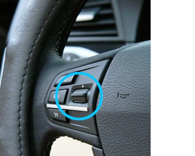

    F34 ratin vakionopeudensäätimen +/- "rulla" on kulunut,
    maailmalta tilasin uuden alla olevan kuvan mukaisen kytkimen.
    Googlen perusteella vaihdettu aina koko ratin ympäristön painikkeet.
    Ohjeet löysin koko painikkeiden vaihtoon, joten samalla tyylilla saanee vaihdettua.

    Se ei ole amerikan homma vaihtaa itsekään. Siellä kytkinpaketin sisällä ei tuon rullan mekanismin lisäksi juurikaan liikkuvia osia ole. Paketin saa auki ihan pienellä ruuvimeisselillä.

      Joo, näin kuvittelinkin.
      Tarvitseeko autoa koodailla jälkeenpäin, kun airbag irrotetaan?

        Ei tarvitse, otat akun irti operaation ajaksi.

                Tuollahan on ennen noita tuotekuvia video-ohje tuon rullan vaihtamiseen

                      Kiitoksia linkistä, tämä se lähti nyt itelläkin tilaukseen! Onneksi tajusin selata kauppaa ennen ostoa ku itellä perusratti eikä tuota M-sporttirattia niin siellähän oli eri tuote sille (https://www.carclusive-parts.de/shop...r-der-f-serie/).
                      Se, mikä tuossa AliExpressin tuotteessa mietitytti oli tuo matsku, joka on kovaa muovia eikä kumipäällysteistä, kun taas tuossa Carclusiven tuotteessa tuo näyttäis olevan kumipäällysteine, lähempänä alkuperäistä osaa.
                      Seuraavaksi pitäis sitten asennusta miettiä, lähinnä turvatyynyn irrottaminen jänskättää. Onko jotain mitä pitää ehdottomasti ottaa huomioon? Akku irti toki.

                        Jos sinulla se perusratti, kuten itselläkin, niin turvatyynyn irrotus on ekalla kerralla jännää. Se nimittäin istuu niin tiukassa että meinaa usko loppua, kun ei muutenkaan ole ihan varma tekeekö sitä oikein.
                        Ratin takana on siis ne pienet hahlot, joihin pitää ujuttaa joku pitkä ja kapea ruuvari tai muu tukeva esine ja vääntää sillä turvatyynyn kiinnityshakasia aukipäin. Ongelmana on lähinnä tietää, milloin niitä hakasia vääntää ja vääntääkö tarpeeksi. Siinä kun se ratin kumi vastustaa liikettä, niin vaikea tuntea mitä on tekemässä. Ja toisaalta se ratin kumi myös pitää sitä turvatyynyä tukevasti paikoillaan, vaikka hakanen ei enää pitäisikään. Kaikenlisäksi vielä turvatyynyn toisella puolella oleva hakanen pitää tyynyä paikoillaan, kun yrität irrotaa ekaa hakasta.
                        Ohjeena lähinnä, että ota kaveri avuksi, joka vetää tyynyä ulospäin samalla, kun itse ähkit ratin takana ruuvarin kanssa. Kaveri sitten jatkaa vetämistä sillä välin, kun siirryt toisen hakasen kimppuun. Muuten se tyyny lopsahtaa takaisin paikoilleen ja ekakin hakanen lukittuu takaisin.
                        Muuten tuo menee helposti eli akku irti, hetken odottelu ja sitten hommiin. Toisin päin sama eli tyyny ja sen liitin paikoilleen ja sitten akku kiinni. Ja tyynyn kanssa sitten kannattaa olla varovainen sen irti ollessa.

                              Noni, nappula tuli postissa ja tiesin, että jos jään tätä vatvomaan yhtään pitempään niin se jää kokonaan asentamatta.
                              Kaikkein pelottavin vaihe, eli turvatyynyn irrotus osottautu kaikkein helpoimmaksi hommaksi; meisseli ratin reikään ja tyyny melkein hyppäsi syliin. Ite nappulan vaihto oli sitten jännää, ku se nappulaklusterin avattua meinas piuhat irtoilla piirilevyistä ja pikku sälä siellä sisällä hyppiä karkuun, mutta onneksi vaimo oli siinä assistenttina. En tosiaan ottanut rattia irti, ku en omista kunnon räikkää/hylsysarjaa, vaan tein kaiken autossa otsalampun valossa, jolloin ylimääräinen käsi- ja silmäpari oli ehdoton.
                              Elikkä, nappula on nyt vaihdettu. Tuossa Carclusiven nappulassa on tosiaan jonkinlainen kumipäällyste, ei mitenkään älytön grippi ainakaan näin uutena, käytössä saattaa toki vähän pehmentyä. Helevetin paljo parempi kuitenkin ku tuo alkuperäinen, joka oli kulunut aivan pieneksi nysäksi.
