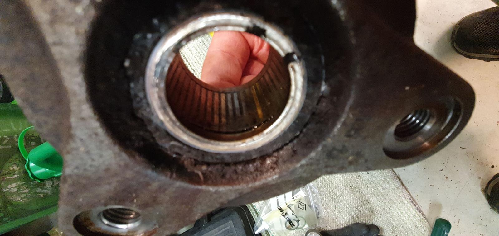

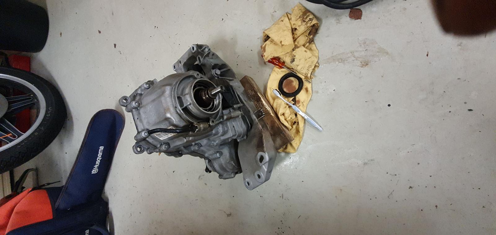

          Noniin, flangen boorit oli aivan loppu. Myös peräpään stefa vuotanut vähän. Muhjua ja paskaa kyllä riittää. Laatikko on nyt tässä pöydällä. Laitan kuvia kunhan ehdin. Tosiaan flange pyöri käsin eikä vastannut mihinkään.

            Nuita jonkin verran korjanneena, oletus osui oikeaan. Uusi flange ja menoksi!

              Joo näin on. Molemmat jakolaatikon stefat vaihdan samalla. Saakohan viikonloppuna oulu/tornio väliltä mistään? Molemmat siis muut paitsi etu ulostulon.

                Ihmeen kauan onkin vetoa ollu kun katsoo tuota flangea. Hommana lopuksi aika helppo, pisimpään meni tuon jakolaatikon moottorin liittimen irtiotossa, yläkautta pieni meisseli keskeltä sivullepäin yläkautta ja irtosi. Muutoin hommana laatikon irroitus oli helppo. Laatikkoa en ala avaamaan, stefat vaihdan taakse ja vaihdelaatikon puolelle olivat vuotaneet. Hölmösti suunniteltu, kun vaihteiston puolen alaosassa on ilmeisesti huohotin kolo mistä pääsee hiekkaa ja muuta paskaa tuonne puolelle.
                Vaihdan samalla myös takakardaanin rättinivelen päivitettyyn kumiseen versioon. Jotenkin tuntuu, että suurin syyllinen jakolaatikko ongelmiin ennen 07/2015 olisi tuo alumiininen rättinivel.
                Katsotaan loppuuko pieni nykiminen ja liikkeelle lähdön pieni väljyys. Ainakin tuo kevyt kolahdus/väljyys liikkeelle lähdössä on varmasti tuon flangen väljyyden syytä.
                Onneksi jää ensi kertaan, osien uusinta laatikon sisälle, vaikka osat itsessään maksaa n. 800e.
                Niin ja putsauksen jälkeen huljuuttelen öljyllä sisällön, kyllä tuosta on varmuudella metallisilppua päässyt laatikon sisään.

                        Auto tänään pukeilta alas. Toimii kuin unelma. Jakolaatikkoon uudet stefat. Takakardaanin puolelta valutin öljyt pihalle ja loput propun kautta. Flangeen tuli liima alkuperäisflangen mukana. Laitoin myös kumisen rättinivelen uusi osa.
                        Kaiken kaikkiaan noin 7-10 tunnin homma. Sanoisin, että vaikeus 5/10.. eli ei paha kun miettii mitä tekee. Pahin on noi bemmin aluskatteet 😁
