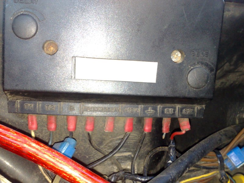

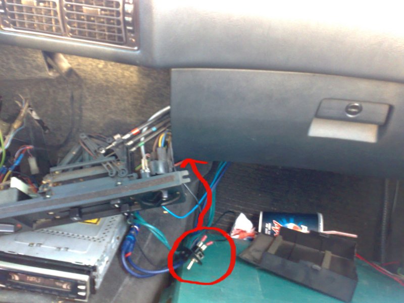

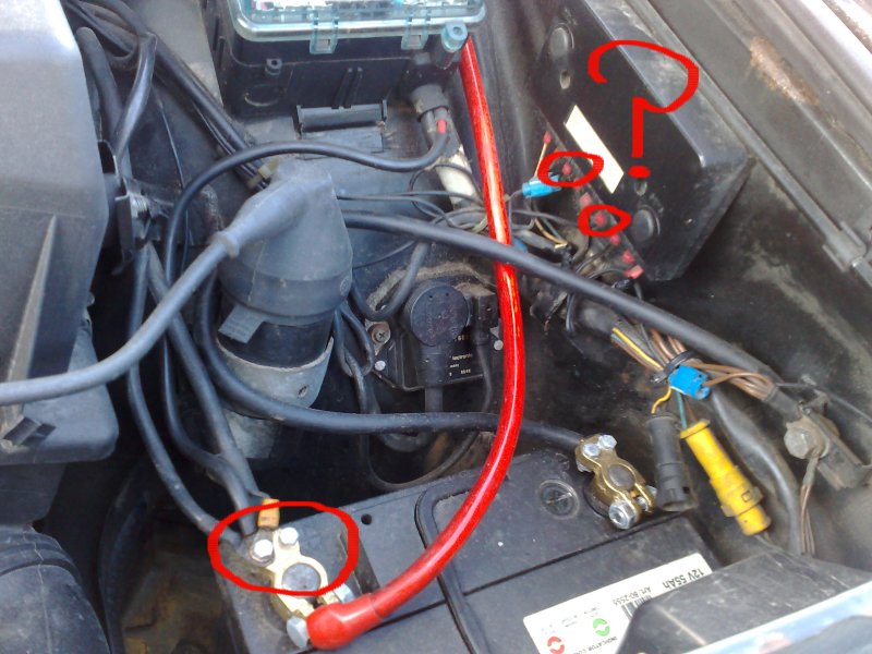

    Tuossa taannoin ihmettelin outoa kytkintä kabiinissa, hanskalokeron alavasemmalla puolella. Siitä lähti 2 piuhaa ja päätin seurailla niitä. Piuhat menee sellattiseen 15x10cm mustaan boxiin sulakerasian vieressä (konehuoneessa). Mikä tuo boxi on? Siihen menee kyllä muitakin piuhoja ja rasiasta löytyy 2 säätöruuvvia, olikohan delay toinen ja toista en muista.
    Eli, mikä tuo boxi on ja mitä sillä tekee?
    Eikai tuollasita homemade näköstä kytkintä ihan vakio autossa ole?
    Ja osaako kukaan setvittää, miksi kyseinen kytkin on liitetty tuohon boxiin?

    Melkeen vastasit jo itsellesi. Eli se on melko varmasti joku omatekele -kötöstys, eikä kukaan pysty kuvauksesi perusteellla sanomaan, mitä se tekee. Kokeile!

      Kokeiltu on, mitään ei tapahdu
      Tuo vipstaaki, oli siis piilossa keskikonsolin ja hanskalokeron välissä
      Ja toinen noista piuhoista ilmeisemmin menee akun + napaan, ja toinen jompaankumpaan noista ympyröidyistä tossa mustassa boxissa. Mikä tuo boxi on?

        Ettei olis joku asentanut jonkilaista hälytintä/ajonestolaitetta mikä ei nyt sitten ole toiminnassa.:think

          No kerrohan minullekkin että miten päädyit tuohon ratkasuun? Eli mikä tuo musta loota tuossa 2 kuvassa on ja mitä sillä tekee? Ja minkä takia joku vetäisi akusta katkasimen kautta virran tuohon mötikkään?

            Vain villi veikkaus ja tiedä millainen pelle peloton on ollut asialla.

              Nyt näin tarkemmin kun aattelen, kun irrotin sen katkasijan tuo mikälie ei saa enään virtaa, eli joku kohta autossa ei toimi, mutta mikä?! Hitton kun on ton auton sähkötki veretty jesariliitoksilla "hälläväliä" meiningillä, kauhee sotku ja jotain tolkkua pitäs saada. Helpottakaa minun päivää ja sanokaa mikä se on

                Seuraavaksi voisit selvittää sen että mihinkä ne johdot sieltä boksin sisältä johtavat?
                Tuo kytkinhän on sinänsä simppeli että sen avulla kytketään virta tuohon homemade-boksiin. Itse veikkaisin myös jonkinmoista/vanhaa ajonestoa. Tuon avulla saadaan mahdollisesti sytytys tms. katkottua siten että auto on hengetön mikäli kytkin ei ole oikeassa asennossa.
                Ikuista arvuuttelua tämä on koska tärkeintä on se että selvität mihin boksissa olevat johdot menevät. Voihan se toki olla joku törkeen komee pilluvaloviritelmä...

                  Koska tuo kytkin on ollut "piilossa" jos ymmärsin oikein niin eiköhän se ole ollut tuo ajonesto/häly.

                      Kaikki piuhat johtivat tähän + 1 maahan ja 1 johonkin piiloon, en löytänyt.

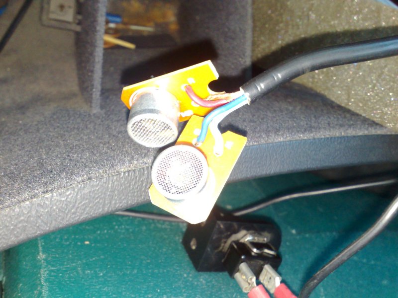

                      Ja tarkemman syynäyksen ja sentin paskakerroksen poiston jälkeen hokasin että sehän on vissiin hälytin Ei vaan mitään hajua että miten se toimii. Mitä noi pyöreet jutut tossa ekassa kuvassa on?
                      Itte laite näyttä tältä.
                      Alarm relaysta puuttuu piuha (se keskimmäinen) mitä se meinaa?
                      R1:stä puuttuu piuha, mitä se meinaa?
                      Kaikki muut piuhat paitti maa ja 12v menee niihin palluroihin edellisessä kuvassa, sitte tosta voi vielä säätää Delayta ja Senssiä. Kaikki täysin hepreaa minulle Vinkkejä miten tosta saa toimivan?
                      Kokeilin säädellä noita vipstaakeja mutta mitään ei tapahtunut, menin jopa ilman avaimia sisään vänskärin puolelta eikä silti mitään .

                        Mää kyllä hajoon tähän Mitä se meinaa?-kyselyyn...Kyseessä on näköjään siis joku näivänen hälytin, noi kaks taitaa olla jotain sisätilantutkia. Mittaappa kuule nyt heti alkuun et tuleeko sinne poksille virtaa vai ei, sitten voisit vaikka räjäyttää ovipahvit hemmettiin ja kattoa et meneekö mahdolliseen keskuslukkoon mitään piuhia. Delay taitaa olla viive ja Sense herkkyys, vois olla sunkin elämälles helpompaa et repisit sen vaikka helvettiin sieltä koska tuskinpa ikinä saat sitä toimimaan kunnolla.
