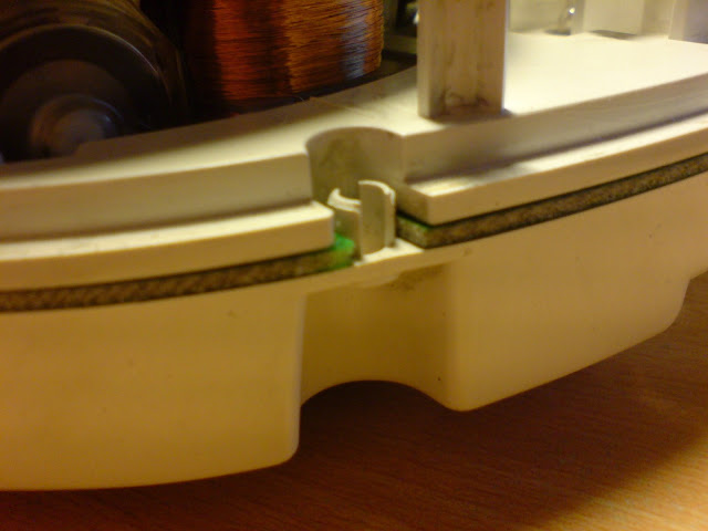

    Nopeus mittarissa on vielä toinen kiinitys kynsi joka pitää mittaria paikoillaan:
    Itsellä tuo ei haitannut irroittamista mutta siellä kumminkin sellainen on.
    Kiekkamittaria pitää paikoillaan se aikaisemmin mainittu(ekan kuvan sinisellä ympyröity) kynsi jota pitää kammeta että kiekkamittari lähtee irti.

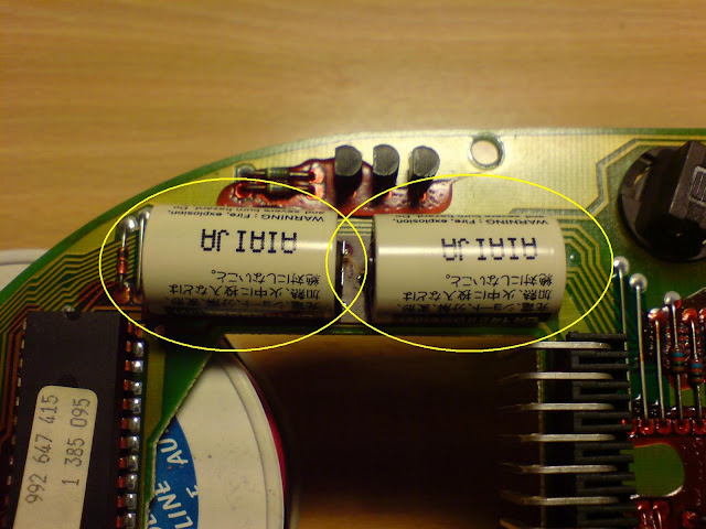

    Patterit löytyy vasemmasta yläkulmasta ja ne on päivitetty litium pattereiksi ja ovat muutenkin erilaiset fyysiseltä kooltaan ja volttimäärältä mutta kuitenki samanlaisilla juotos korvilla. Patterit ovat alunperin Sanyon CR14250SE-PCB 1+2 (8mm) malliset.

      Lisäksi huoltoilmaisimen patterit ovat vaihtuneet:
      Pre-facelift (Varta 500 RST 1.2V NiCd) (kuvassa ei alkuperäiset vartat mutta muuten vastaavat)
      Facelift (Sanyo CR14250SE-PCB 1+2 (8mm) 3V Lithium).

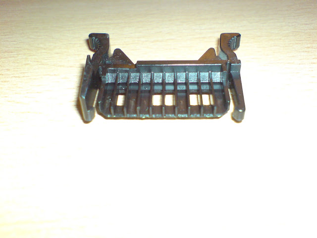

      Pre-facelift: (Ei löydy kiinnitys kynttä takakannesta eikä lovea mittarista)
      Facelift: (Takakannessa on kiinitys kynsi ja mittarissa lovi)

      Kierroslukumittarit eivät käy keskenään, ovat fyysisesti ihan erilaiset.
      Myös koodiplugit ovat erilaiset:
      Pre-facelift:
      Facelift:
