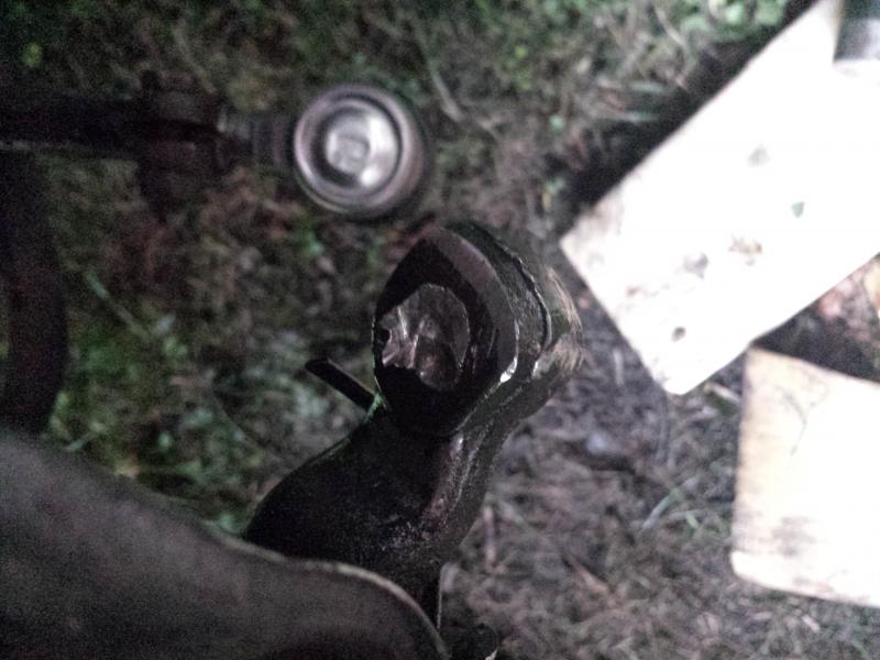

    e34 raidetankonpää
    Eli oli ulompi pää vaihtokunnossa ja eikä lähtenyt millään irti (ulosvetäjä saatiin poikki) ja lopulta meni kierrepultti poikki (kuva) niin onko ideoita mitä nyt? Auto pitäs saada nopsaan ajoon. Kiitos etu käteen

    Vedä tuo jumittunut osa kaasuliekillä ihan tulikuumaksi, pidä SIVULLA isoa pajavasaraa, lyö toisella pienemmällä vasaralla vastakkaiselle puolelle niin lujaa kun voit. Osa jonka sisään kartio on jumittunut joustaa hieman kun sitä lyömällä "litistetään" jolloin sen pitäisi oksentaa jumittunut tappi ulos.
    Lämpö on noissa hommissa kaiken a, ja o.
    Kysy jos tarvetta

          Ei muuta vaikutusta kuin että alkaa osat muuttaa vaan muotoja. Eli tappi vieläkin jumissa...

            Mitäköhän merkillistä.... Tee mahd iso jenka keskelle ja kisko pultin ja hylsyn avulla ulos+ed konsti lisänä.

              Tai jos ei onnistu, niin luulisi jostain purkuautosta lähettyviltä tuon osan löytyvän, näyttää olevan melkolailla kaikissa vitosissa ja seiskoissa sama osa.

                Joo tässä ollaan aika ihmeissään ku ei millään lähe... mut yritetään viel

                  Upota koko osa johonki löpökippoon ...tai sit tuli mieleen joku hitsien tarkastuksissa käytetty tunkeumaneste vois tunkeutuu tuonne väliin ja irrottaa nuo:think?

                    Osa mukaan ja korjaamolle prässillä puristavat pois. 5min homma ja ei luulisi montaa euroa maksavan. V***uako näitten kanssa tappelemaan

                      Prässikin hypännee puoli metriä ilmaan kun aukeaa
                      Jos et viitsi ottaa irti niin paukaa sellainen haarukka sinne väliin jos et ole vielä kokeillut.
                      kaikki on tähän mennessä lähtenyt kun on vaan saatu tarpeeksi iso mies lyömään tarpeeksi isolla lekalla

                        Voi olla vähän vaikea vaan kun pultti mennyt jo poikki, katso eka kuva.

                          Ekana just tolla haarukalla koitin ja sit ulosvetäjällä mutta seki meni kahteen osaan... ja sit napsahti pultti poikki. Pitänee varmaan kiikuttaa johonki pajalle tuo osa

                            Eiks tohon vois pistää normaalin ulosvetäjän (järeä, vaikka kaksijalkainen) niin kireelle kuin kehtaa ja sitten antaa lämpöä tohon varteen. Turvallinen suuntaus vaan, jos toi ampuu tuolta kovaakin.
