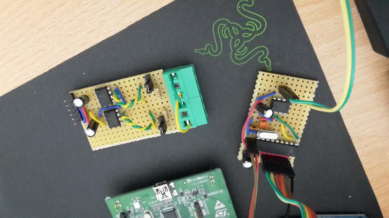

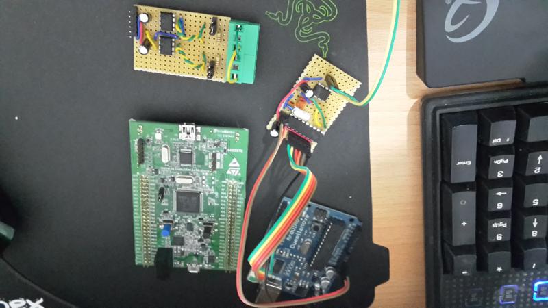

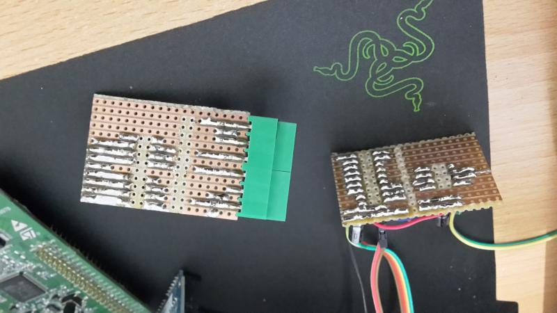

                Kuvissa omat 'proto-viritelmät', arduino+spi2can-viritelmä ja stm32f4 discovery(168Mhz, hw-debuggeri st-link samalla levyllä jne.) + 2xcan levy, joka kuvissa on jo irti 'palaneesta' discoverysta, johon unohdin virrat breadboardista testi-setuppia purkaessa
                Tein noille f4sen kanssa toimiville levyille jumppereilla mahdollisuuden terminoida väylä 120ohmin vastuksella,
                ja koodin puolesta discovery lähettää väylästä toiseen kaiken molempiin suuntiin, ja toki loggauksen vuoksi f4sen usb tukea käyttäen (virtuaalisen)sarjaportin kautta koneelle suuntatietoineen.
                Kait toi 'modulien' eristäminen väylästä auttaa datan kanssa. Täytyykin tilata lisää osia, ja discoveryja, että sais ecun+laatikon boksit erilleen asap purkamatta mittariston snifferiä
                Toinen 2xcan + discovery on jo autossa, ja olisin dataakin ehkä ulos saanut, mutta inpa/auto-läppäri vastusti mm. puuttuvilla ajureilla + kännykästä akku vähissä jne., huomenna uus yritys..
                F4discoveryt alle 20e/kpl, että jos ei tuuri käy huomenna kun lyön akun kiinni, niin ei haittaa, mutta en kuitenkaan usko minkään hajoavan vaikka miten kytkennöissä epäonnistuisin
