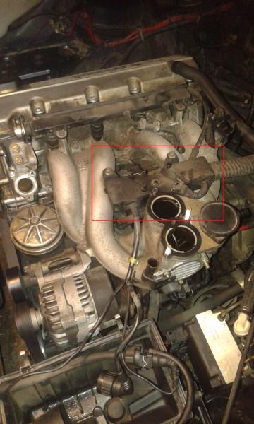

    Nonnei, elikkäs olis tuossa työn alla tuommoseen edellämainittuun biimeriin kansiremontti (yllätys yllätys).
    Kyseessähän on siis vm.95 oleva ja M43B18 koneella varustettu vauhtihirmu. Muuten homma on sujunut tähän asti varsinkin mukavasti mutta alempaa imusarjan puolikasta irroitellessani tuli semmonen mulukutin, mikä lie ohjausyksikkö eteen ja ei oikein meinaa suosiolla irrota mihinkää suuntaan, apua siis kaivataan että miten kokeneemmat on toiminu tämän kyseisen mulkuttimen kanssa? :think
    Laitanpas tuohon oheen kuvan, että joku muukin ymmärtää mistä osasta on kyse, eikä vain minä ja mielikuvituskaverini
    Kaikki apu kelpaa! Kiitän!
  • icecold
    • Dec 2009
    • 2332
    Tuon ''mustan laatikon'' läpi kulkee johtosarjaa, siitä ulospäin lähtee sitten johdot kaikille koneen antureille.
    Irroittele kaikilta antureilta johdot, pujota ne pois ja laatikko nousee pois tieltä.

      Kuulostaa muuten hyvältä, mutta tuolta pohjasta lähtöö minun tutkiman mukaan ainaki miljoona ja pari ylimäärästäki johtoo, jotka sotkeutuu sitten mm. startilta tuleviin johtoihin, ei siis ole mitään helppoa tapaa tehdä sitä?
      Ja minä kun jo ehin toivoo että ne saksalaiset ois tehny sen helpoksi Mutta jos asian laita on näin niin kiitos kaunis icecoldille ja minäpäs lähen vääntelemään tuonne tallin puolelle! Katotaan tunnin/kahen päästä onko homma edistyny yhtään.
