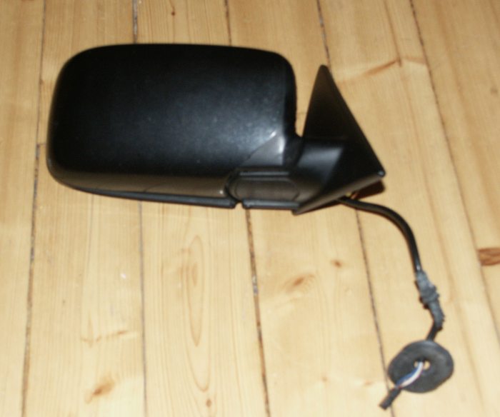

    Peilien maalaus, e34?
    Eli mites noista e34 -facelift mallisista peileistä saa nuo muovikuoret irti? Maalaisin ne korin väriseksi.. Entä peililasien irrotus? Naksauttaa ruuvarilla reuan alta irti? Noissa peililaseissa on reunoissa sellasta kuparinväristä virhettä ihan kun jotain olis valunut lasin alle.. Mikäs tollasta aiheuttaa? Peilin lämmitys?

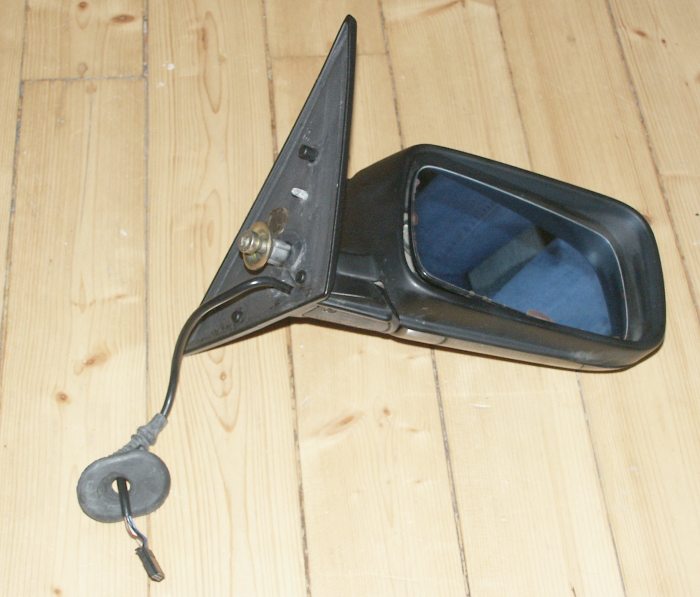

                      no tossapa nämä uudemmat e34 facelift malliset kiinnikkeineen.. En kyllä prkle vieläkään saanut kuorta irti.. Kun taivuttaa lasin ääriasentoon ulospäin, niin 2 metallista klipsua näkyy sisäreunan puolella.. Mutta niistä en oikein saa tapahtumaan mitään.. Ja tota reikää varren nimilevyn alapintaan mitä e30 mallissa tehdään en tohon kyllä lähtis puhkomaan..

                          peiliosa varovasti kangeten irti (neljäällä muovi klipsulla pelinmoottorin ympärillä kiinni), alta paljatuu neljä ( tai viis) ruuvia, ne irti (varovasti oikeen kokosella ristipää ruuvarilla, menee kannat aika helposti). Varovaista irrotusta (saato olla vielä klipsulla kiinni jossain). Mä sain ainakin omastani muovit irti ejänä (saavutus sinänsä).

                            Noinhän se homma toimi! Reilusti meisselillä reunan välistä peili irti, ja loppu onkin näemmä helppoa.. Kiittää ja kumartaa.
