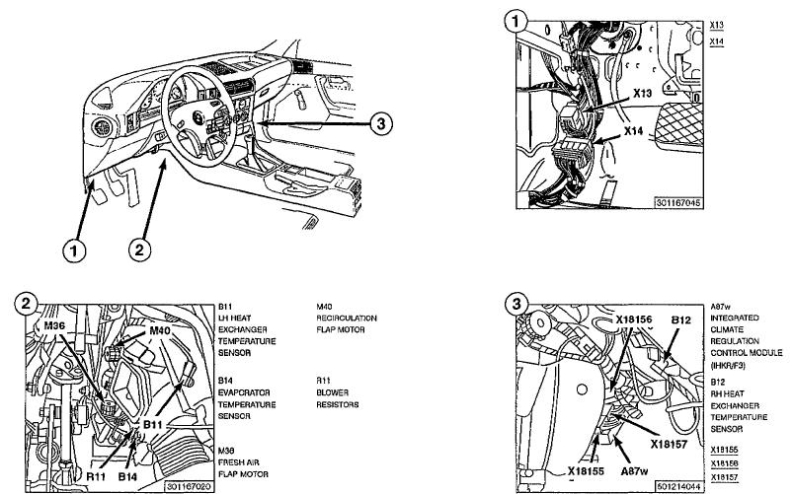

          Tuosta näät komponenttien sijaintia E32:n automaatti-ilmastoinnissa, samoilla sijoilla niiden pitäis olla myös E34:ssa. Manuaali-ilmastoinissa osa läpistä toimii vaijerivetoisena vivuista.
            Eli käsittääkseni e34 ohjausyksikkö on sisäilmansuodattimen takana, eikös vaan?
            Minkähän takia tuo kiukuttelee vain pakkasella? Kesällä toimii kuin junan vessa.

              Riippuu vissiin vuosimallista? Ainakin -94 525 bensatouringissa näyttää sijaitsevan aapparinpuolen kickpaneelin takana, kohta 3.
