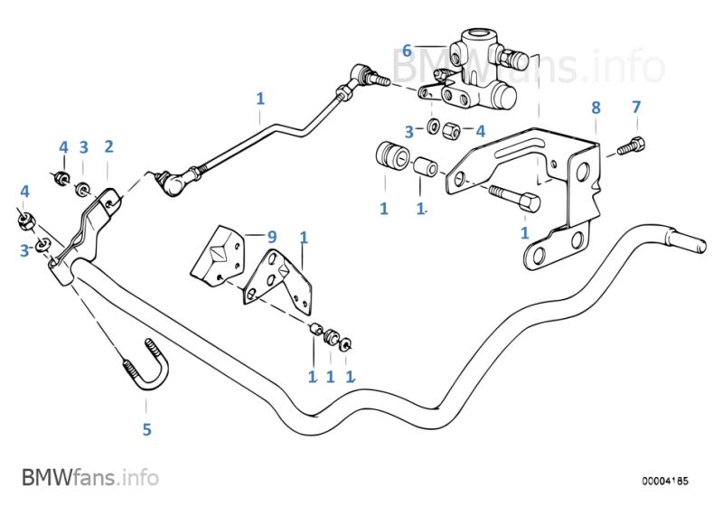

    Mikä mahtaa olla perän tasonsäädössä vikana? Ajotietokone herjaa "suspension leveling". Ja perä normaalia korkeemmalla. Itellä ei mitään kokemusta noista :/ auto 540ia touring.

    siellä on se tasosäädön anturi rikki tai sitte se tanko vääntyny et saa väärää tietoo...

      Onko anturi miten vittumaisessa paikassa? Ja saako antureita Helposti ?

        Rohkeasti vaan auton alle...
        osa nro.1...
        siinä päässä se venttiili,mut saattaa olla et se tanko on vaan irti...

          Kyllä se anturi joka antaa tiedon väärästä peränkorkeudesta,löytyy kyllä muualta kuin tuosta nro:1 tai tuosta venttiilistä nro:6,nuohan vaan säätää peränkorkeutta,mutta ei siellä sähkö kyllä kulje!
          Tasonanturi löytyy apukuskin puolelta sieltä apurungon välistä,siihenkin menee kyllä tuollainen tanko,mutta se on paljon lyhyempi. Auton alle kun konttaa niin kyllä se sieltä löytyy

            tuskin se anturi on menny,toi tasonsäädön tanko todennäköisesti irti ja sillo venttiili saa väärää tietoo eli nostaa perän ylös... mut kyllä siitä varmaa infoo viel tulee...
