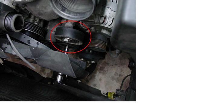

          Itselläni oli m50b25 koneessa kiristinrullassa musta muovi kuppi. Kupin alla oleva pultti irti/löysälle, jolloin saa hihnan pois. Uusi hihna vain paikalle. Kiristinrulla on epäkesko ja siinä on muistaakseni hahlo, joka määärittelee oikean asennon rullalle.
          • Cunttory
            • Feb 2004
            • 1772
            Jos kone on M50, niin ainakaan e36 kopassa ei tarvitse irrottaa flektiä! eikä mitään muutakaan ylimääräistä.Ilmastoinnin hihna ekana pois! Väännät vain kiristinrullaa myötäpäivään (pulttia ei löysätä) jolloin rulla painuu alas päin ja hihna löystyy,samalla pudotat hihnan pois joltakin pyörältä. ...toivottavasti oli ymmärrettävästi.

              Hitto, kulkeeko toi hihna tuon rullan alapuolelta? Itelläni se menee tuosta yläpuolelta ja on näköjään jo jonkin aikaa mennyt kun on rullaan kulunut uria.
              • Cunttory
                • Feb 2004
                • 1772
                Tästä ei ohje parane: http://www.logun.org/images/e36info/belts/pulleys.jpg
                • -mikko-
                  • Aug 2003
                  • 45
                  No sitähän tässä juuri katselin. Ihmetyttää, että se on ihan hyvin toiminut vaikka se tuosta väärältä puolelta kulkeekin.
                        Eli sen hihnan saa ilmeisesti sieltä flektin ja sen kehikon välilstä pujotettua ulos/sisään kun vaan ottaa hihnan ensin pois kaikilta pyöriltä/rullilta???
                        Näinkö homma menee?
                        G30 520d xDrive
                        • nut
                          • 1613
                          • Vaasa/Kauhajoki
                          Näinkö homma menee?
                          Jep, tosin se muovihärpäke sen flektin ympäriltä kannattaa nypätä irti, tulee vähän tilaa ja se on vaan parilla muovinastalla kiinni.

                              hyvin lähti ilman flektin irroitusta. ylävesiletku eniten on tiellä.
                              Mulla on niitä jurinaa-ääniä koneessa ja koitin ilman remmiä käyttää niin kävi paljon nätimmin, onneksi ettei vika ole nokkaketjussa.
                              Kiristinpyörä on aika väljä, siitä tuli ääni ilmeisesti. Kuuluuko laturissa ja vesipumpussa olla yhtää väljyyttä kun kunnolla remputtaa niistä pyöristä? Ihan ihan pieni väljä tuntuu, mutta kiristinpyörässä oli noin x10 väljyys.
                              Millä sen kiristinpyörän saa irti? Sinne ei oikein näe mikä pultti siellä on? Ja vähän huonosti on avaimia mulla, mutta ainakaan 13 tai 17 se ei ole ja se tuntuu niinku isolta kuusiokololta.
