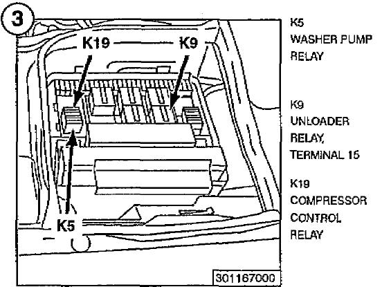

    Kaverin -94 mallisessa 525:ssa ilmeni yhtäkkiä vika ilmastoinnissa, kompura ei lakkaa pyörimästä lainkaan. Kyseessä automaatti-ilmastointi, eikä ilmastoinnin lumihiutale-napista tapahdu muuta kuin tyhjäkäynti nousee.
    Kompuran saa pysäytettyä irrottamalla magneettikytkimen johdon kompuralta.
    Missähän mahtaa olla magneettikytkimen rele?

    Katso tuolta, löydät linkin E34 ETM:ään (Electronic Troubleshooting Manual eli elektroniikan vianhakukaavio). Siitä selvinnee ko. asia.

      Taitaa olla tuo K19:
        No niinhän se oli
        Homma tuli kuntoon releen irroittamalla ja laittamalla takaisin...

          Upitaas vanha topic... Oma auto 535i, ja tuo kyseinen sulake puuttuu (K19), mistä tällasen sais?
            K19 on rele...
            Mikä vuosimalli? Kaikissa vuosimalleissa ei ole samanlaista releiden sijoittelua kun tuolla aiemmin mun laittamassa kuvassa.

              vm. 5/90, siinä aux relay boxissa on vissiin kans rele ilmastoinnille mutta se on paikoillaan.
                  Niin on.
                  Siihen paikkaan josta sun autosta puuttuu rele (K5) on ajovalojen pesurin rele jota et tarviste, koska sun autossa ei näytä niitä olevankaan.

                    Originally posted by Leka View Post
                    Niin on.
                    Tämän sainkin jo selville mutta voisitko leka valottaa tuosta sulakeboksin releestä, että voisko sen ohittaa jotenki, tai että mistä saan siihen releen.
