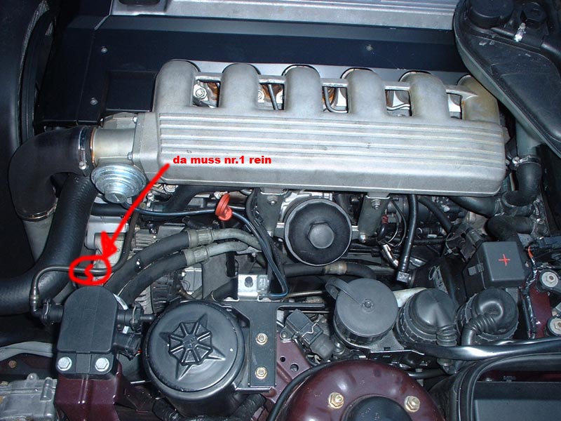

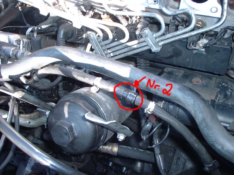

                    Tuossa on joitain e34 de sivustolta löytyneitä kuvia, asennuspaikoista.
                    Tässä ehdotetaan myös tulopuolelle toista venttiiliä

                      Näillä on nyt sitten ilmeisesti myös eri varaosa numero??
