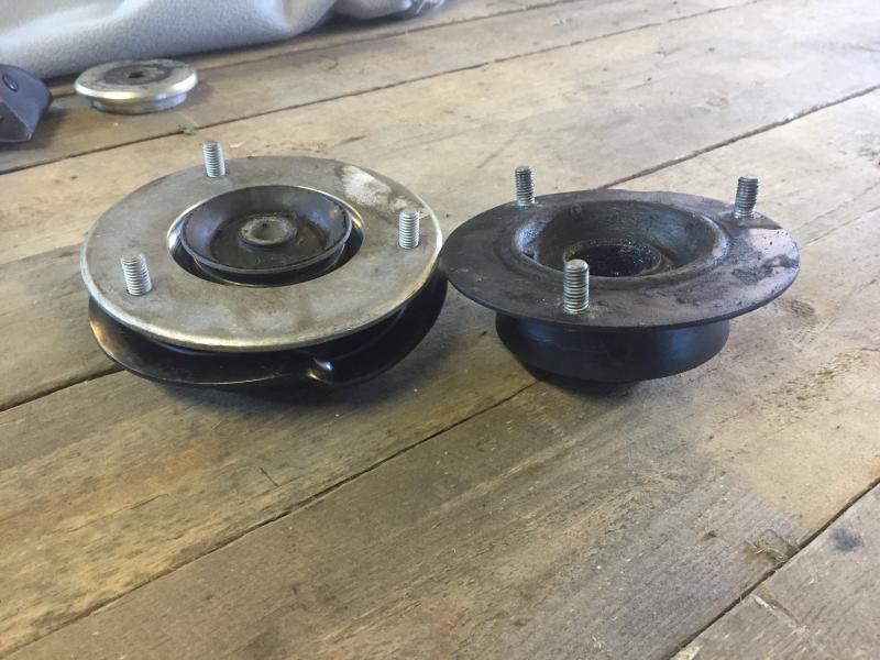

    Tarkoituksena olisi vaihtaa e34 m5:een yläpään laakerit eteen.
    No postihan toi minulle rekisterinumeron perusteella orkkislaakerit.
    Laakereissa ei ollu muuta samaa kuin kiinnityspultit.
    Paikalla olevassa mallissa iskarin mutteri on aika syvällä kun taas uudessa on koko laakerin paksuuden menevä holkki, eli mutteri asennetaan 20-30mm ylemmäs.
    Autossahan on alustasarja( merkkiä en tiedä).
    Todenäköisestihän autossa on jonku muun mallin yläpäänlaakeri, mutta minkä?
    Onkohan tuossa mitään mahdollisuutta saaha iskaria tuohon laakeriin kiinni?
    Tarkkoitus oli että olisin torstaina pyöräyttänyt laakerit alle.

      Paikalla olevaa en tosin ole irroittanut joten en tiedä minkäpituinen holkki siinä on.
      Silmämääräisesti tuo paikalla olevan holkin yläpää on lautasesta mutterin + 10mm alapuolella kun taas uudessa osassa holkin yläpinta on lautasen yläpuolella.
      Mikäli holkit samanmittaiset niin auto madaltuu aikalailla.
      Pitääpi koittaa torstaina miten käy.
      Olisi vaan kiva tietää mikä tuo laakeri on mikä paikallaan, jos tulee ongelmia asennuksem suhteen.

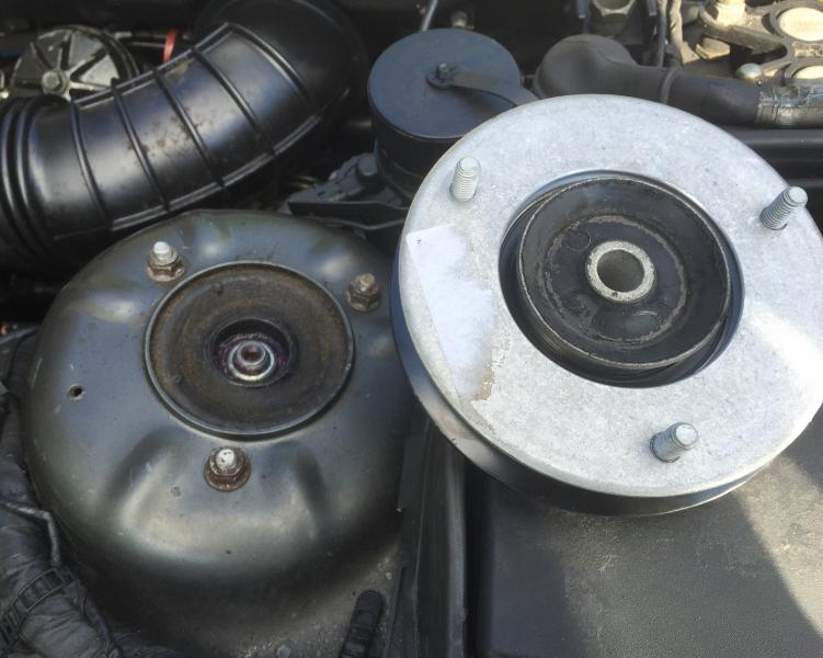

        Näyttää ihan siltä että siellä olisi tuollainen kansanmallin (ei m-sport) yläpään laakeri. klik
        Tuo on 14mm iskarin halkaisijalla.
        Ihan oikean osan olet kyllä ostanut niinkuin totesit. klik
        Tässä taas on 16mm iskarin halkaisija.
        Näin ollen uskaltaisin väittää että tuo uusi laakeri ei sovi paikalleen heittämällä. Voihan se olla että siellä nyt on jotkut special tarvike/tuning yläpäät, mutta kuvasi perusteella tein johtopäätökset. Purkamalla selviää parhaiten. Onko auto ihan alkuperäinen M5?? Jos se on tekniikan/korinvaihto niin silloin yläpäässä tosiaan saattaa olla tuo "non m-sport" yläpää. Täysin alkuperäinen tuo ei ole ainakaan M5:ssa.
        Edit: Puhuimpas paskaa... Unohdin kokonaan B38:ssa olevat EDC iskarit ylääpäineen. Siinä siis sitten taas tämä. klik Näin ollen tuo uusi ostamasi laakeri ei ole oikea.
        Kerro mikä auto on tarkalleen malliltaan.

              Originally posted by Atsoviljami View Post
              Autohan on e34 m5 vm 1990.
              Tuon perusteella sulla on ihan oikeat laakerit myyty. Ne mitkä nyt on kiinni on sitten eri juttu. Purkaminen on nyt sitten se paras vaihtoehto.

                Yläpään laakeri irroitettu.
                Uusi ei mene tilalle, koska tapin pituus liian lyhyt(40mm).
                Molemmat laakerit ovat 14mm tapille.
                Kysymys kuuluukin että mistä mallista tuo mahtaa olla?
                Saapiko kyseistä laakeria, ja onko järkeä laittaa?
                Vai pitääkö tässä alkaa uusimaan etupään iskaritkin?

                  Tässä FAQ osion linkki etuiskareita koskien.
                  Uskon vahvasti että sinne on vaihdettu jossain vaiheessa iskarit ja ne ei ole olleet samoilla spekseillä kuin orkkikset. Mahdollisesti joku köyhäillyt sinne jotkut 520i:n iskarit ja yläpäät...
                  Itse jos olisin tuossa samassa tilanteessa niin ostaisin uudet iskarit noiden mitkä sopii noihin uusiin yläpäihin. Tuossahan jo Bmw Master mokomia mainosti.
                  E: Tuon faq kaavion mukaan pitäisi olla m-tech joten 16mm reikä. Jos nyt kerran tuossa uudessa laakerissakin on 14mm reikä niin sitten se on väärä. M5:seen kuuluu tuo 16mm oleva laakeri.
                  E2: Onko uusissa laakereissa mikä varaosanumero??

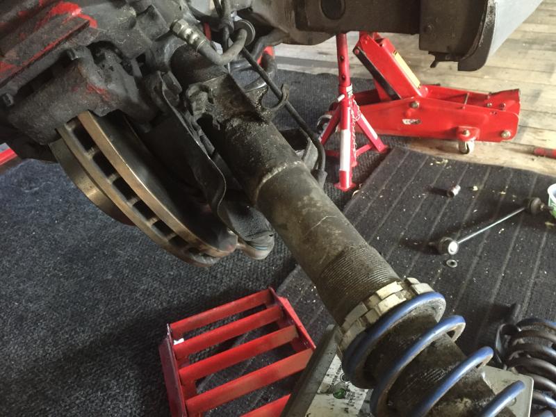

                          Juu tämä alkaa näyttämään siltä että vaihtoehtoina on vaihtaa koko setti eteen, eli iskari napoineen ja tolppineen.
                          Nämä nykyiset on rälläkkähitsattu.
                          Kyllä valopää(ex omistaja) ole loppuunasti miettinyt kun päättänyt asentaa perusmallin coil overit. 😡

                            Perus coil over valmistajilla tuskin on M5 iskareita erikseen vaan kaikkiin myydään samaa. Jos nuo toimii sama kai noillakin ajaa?
                            • Atsoviljami
                              • Aug 2015
                              • 30
                              • Sodankylä
                              Ite oon pihalla kuin pelikaani näitten e34 iskarihommien kans.
                              Juu ei nuo ajaessa pahalta ole tuntunut. Helpoin ja (halvin) tapahan tässä olisi jos löytäisin tuohon yläpäähän sopivan laakerin( joka kestää tuon s38b36:n massan).
